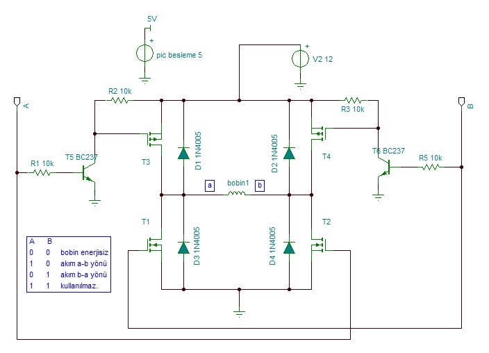

  • 24 - 48 V arası sürülen bipolar step motoru süren devrede
    H köprüsünün high side mosfetini sürmek için
    IR2113 gibi bir driver IC olmadan daha ucuz bir çözüm var mı ?
  • amacım o zaten
    ama high side mosfetleri sürmek için
    IR2113 kullanmak istemiyorum
    maliyeti azaltmak bir de devreyi küçültmek için
  • bu devreyi direk pic ile sürebilirsiniz. yalnız A ve B uçları asla aynı anda 1 olmamalı.yoksa V2 kaynağı kısa devre olur.
    tabi bu sorun da halledilebilir ama devre biraz daha kompleks olur. basit bir sigorta ile önlem alabilirsiniz.
