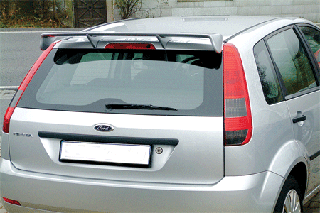

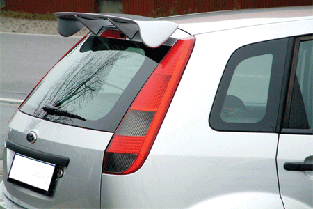

  • selam arkadaşlar, 2005 ford fiestaya fotoğraflardaki gibi spoiler takmayı düşünüyorum, belli bir hızdan sonra yol tutuşu hiç hoşuma gitmedi, ön tutuşta sorun yok, sadece hızlıyken arkayı bastırarak kontolde tutmak istiyorum, yay sistemiyle fln oynamak istemiyorum, bu fotolardaki spoiler in yol tutuşuna etkisi olur mu yoksa süs e mi kaçıyor, spoiler konusunda daha başka ne tür önerileriniz olur, bir de diyelim ben bu spoiler i alacağım, ismini bulamadım, bilen varsa yazarsa sevinirim...

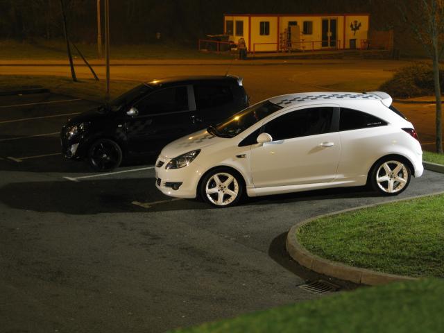

  • Aşağıdaki resimlere bakarsak işe yarar gibi...
    Yalnız aracın altından giren havayı da bir şekilde engellemen gerekecek yok pek işe yaramaz gibi...

  • Fotograftaki gibi ayaklı bir spoyler yerine, anatomik bir spoyler tercih ederseniz, yüksek hızlarda meydana gelecek rahatsız edici seslerden kurtulursunuz. Ayrıca, ayakların tavana montajı genelde silikon ile yapıştırma şeklinde yapıldığından, yerinden çıkma sorunu daha sık görülür.
    "http://www.modifiye.com.tr/tuning/AramaSonuc.aspx?Kelime=ford%20fiesta%20spoyler" bu linkteki örnek bir anatomik spoyler'dir. Ürünün tabanı araç tavanı ile aynı eğim ve açıdadır ve aracınızın tavanına tam olarak oturur. Montajı yine silikon ile yapıştırılma şeklinde olur. Ancak ürünün tabanı, aracın tavanına komple bastığından ayaklı olan modellere göre çok daha sağlam olur.
    Ayaklı spoylerlerin montajında ayrıca silikon yerine vidalama ve vida ile sıkıştırma şekli de vardır. Ancak şahsi önerim anatomik bir spoyler alıp bunu aracınıza silikon ile (profesyonel bir yerde) monte ettirmenizdir.
    Spoyler'lerin aracın arkasının yüksek hızlarda yere basması yönünde ciddi katkıları vardır. Eski aracımda (2007 Hyundai Accent Era) ciddi bir sorundu bu. Özellikle virajlarda çok rahatsız ediyordu, çünkü arka bana göre yere sağlam basmıyordu. Fakat spoyler uyguladıktan sonra çok ciddi oranda fark edilir bir iyileşme oldu.

    hocam verdiğin sitedeki fotoya baktım, etkili oluyor mu o tip spoiler ler, arkayı bastırmaya yarıyor mu, bana süs gibi geldi. bir de vidalamada ne gibi dezavantajlar var, sızdırma, çürüme falan mı oluyor bağlantı yerinde?
  • Evet o tarz spoylerler etkili olur. Fakat etki ile sizin istediğiniz ne? Yani ortalama ne kadarlık bir süratte arkanın yere daha iyi basmasını istiyorsunuz? Sürat, spoylerin süpürme alanı ile (kanat büyüklüğü) doğru orantılıdır. Genelde spoyler 100+ süratlerde görevine başlar. Ancak bu değer örnek olarak verdiğim linkteki ürün için geçerli. Daha büyük bir kanat, daha düşük süratlerde iş yapar. Fakat büyük kanat yüksek süratlerde daha büyük risk taşır.
    Vidalamanın dezavantajları sizin de yazdığını hususlar. Ek olarak bir de şu var; taktırdığınız spoylerden memnun kalmaz ve söktürmek isterseniz oradaki vida deliklerine maalesef bir çare bulamazsınız. Oysa silikon, yaz şartlarında 24 saat sonra kullanılabilir hale gelir. Fakat, silikonun dıştan içe doğru kurur. Bu da, dilerseniz 15 gün sonra bile silikonlu spoyleri çıkarıp, dikkatlice boyaya zarar vermeden temizleyebileceğiniz anlamına gelir.
    Genelde fiberglass'tan imal edilen bu ürünleri alırken mutlaka sağlam ve dayanıklı olduğuna bakmak gerekir. Alırken mutlaka kontrol edin. 1 kat olarak hazırlanmış fiberglass bir spoyler ile 5 kat olarak hazırlanmış olanını dış görünüm olarak birbirinden ayıramazsınız. Bu ürünler 2 kalıpta ayrı ayrı hazırlanıp sonra birbirlerine yapıştırılırlar. İnce bir ürün zamanla çatlayıp sizi sıkıntıya sokabilir. Anlayan biri ile gidip bakarak almak en doğrusu olur.
  • Böyle bir spoiler yerine direk yay olayına girseniz problem olacağını sanmıyorum , spoiler daha profesyonel çözümlerin ardına yapılabilecek zayıf bir etken...
    tasshelhoff kule gergisi var mı sizin Colt unuzda , virajlarda stabilite artışı hissedilecek derecede oluştu mu ? Nissan Almeraya nasıl bir kule gergisi uydurabilirim ?
