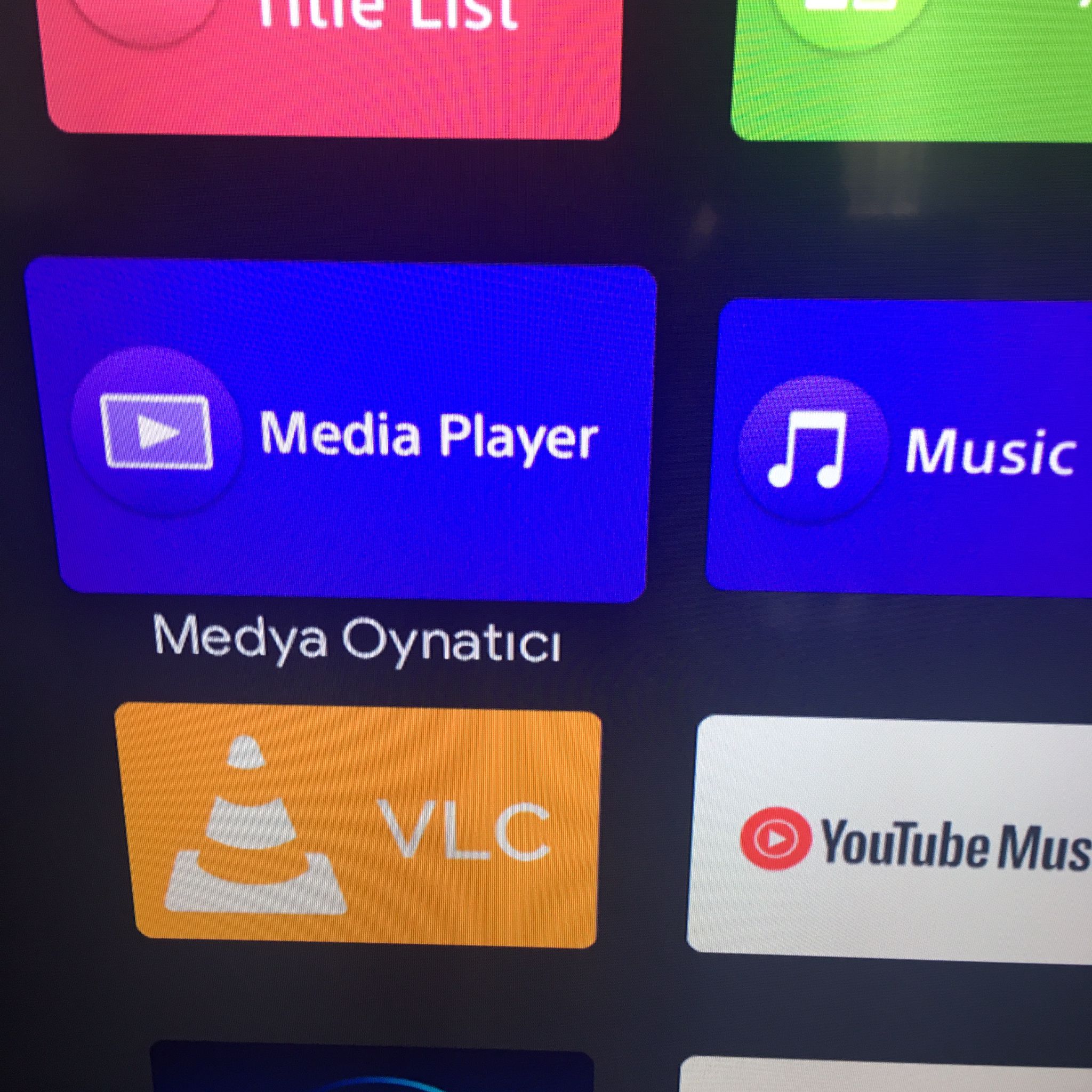

  • Kendi oynatıcısı var mı tvnin usbdeki filmi tıklayınca sadece kodi mi oynatıyor kendi oynatıcısı da oynatıyor ise ve soundbar true hd diyorsa öyledir ancak kodinin sadece bir yazılım olduğu düşünüldüğünde hardware sınırlamalarını aşamaz demek ki sony xh90 serisi hd sesleri passtrough ediyor diyeceğiz bu durumda

  • Bu kendi oynatıcısı tv nin. Dolby atmos yazısı çıkıyor ddp atmos filmlerde. Ama true hd yazısı yok soundbarda
