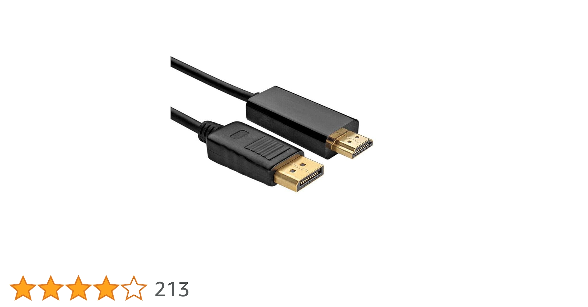

  • Merhaba, q800D soundbarım var, earc ile tv'ye bağlı, tv de hdmi ile bilgisayara bağlı.
    Sorunum şu, televizyonu açmadan da sadece monitör ile soundbarı jullanmak istiyorum ama monitörde earc yok ve ekran kartımda 3 adet dp 1 adet hdmi girişi var. Söylediğim gibi hdmi girişi tvye bağlı ve soundbarı hdmi üzerinden bağlayamıyorum.
    Dp üzerinden baülamayı denedim şu kablo ile;
    amzn.eu
    Alfais Al-4318 Displayport to HDMI Dönüştürücü Adaptör Kablosu, Siyah, 1.8 Metre
    https://amzn.eu/d/fvAWI6Y
    İşe yaramadı, iki yönü hdmi olan kabloyu da adaptör ile denediğimde vu sefer 3. Ekran olarak bi gördü ama ses aktarmadı. Bu işi daha kaliteli bir kablo ile yapabilir miyim tavsiye verebilecek var mı?
    Optik ile bağlayabilirim biliyorum ama o zaöan da tüm atmos özelliklerş vs çalışmıyor ve gecikmeler de daha yüksek oluyor.
    Yardımlarınızı bekliyorum.
  • Feunard kullanıcısına yanıt
    Benim kullanımım sizinki ile aynı senaryo ama ekran kartımda 2 adet hdmi portu olduğu için bir portu tv'ye diğer portu soundbara bağlı şekilde sesi atmos olarak aktarabiliyorum ama yine 2. Ekran olarak göstermeden bunu yapamıyorsun. Windows bu konuda da çok geride kaldı.
    Hatta monitörüm arc desteğine sahip ama oyun modu açık olduğu zaman atmos sesi ilginç şekilde aktaramıyor (g80sd)
  • Maalesef tek hdmi problem yarattı hocaö bende. Bu attığım kabloda 3. Ekran olarak hiç görmedi, adaptör ile denerken arada görse de dediğim gibi ses aktarmadı onda da zaten kablo takılıyken bir süre sonra kayboluyordu 3. Ekran.
    Yabancı forumlarda biraz araştırdım mantıken olması lazım aslında dp ses taşıyabildiği için ama kablo adaptör kalitesi önemli diye düşündüm.
    Benim monitörde arc olmadığı için onun hdmi portuna bağlamayı denedim ama sonuç alamadım. Kullanmadığım zaöanda da kocaman tvyi ses için açmak mantıksız olmaya başladı biraz bakalım bir çözüm arıyorum.
    Sizdeki oyun modundayken belki bant grnişliğiyle vs ya da freesync passthrough vs oluyor onun desteği ile alakalı olabilir.
