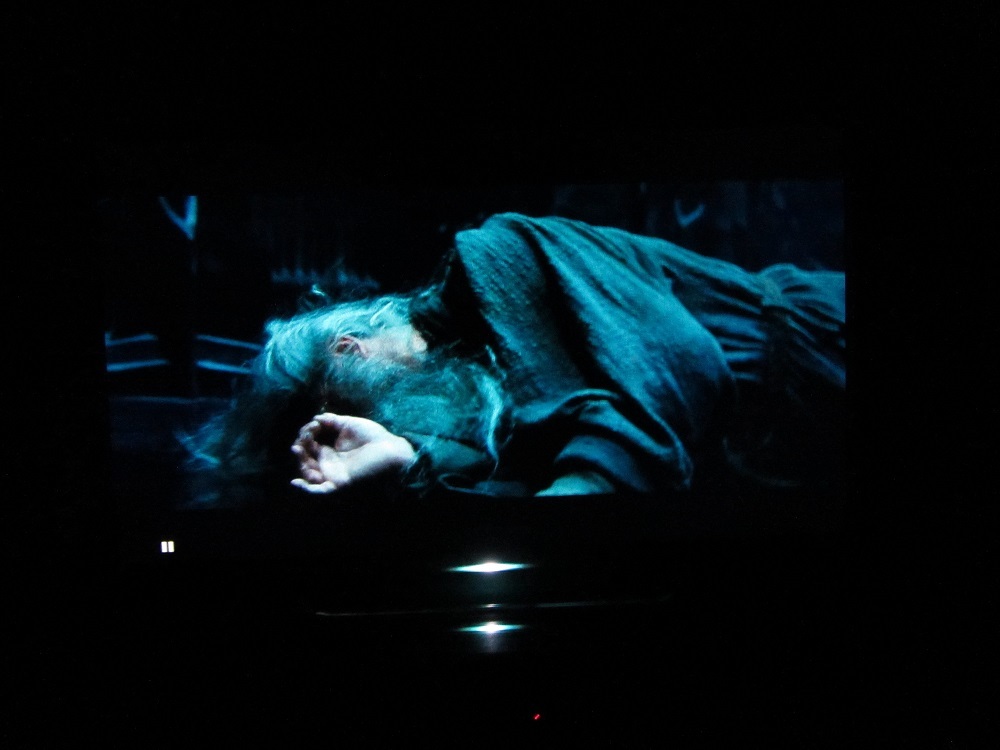

  • 42w815b model tv me ait ışık sızması görüntülerini yükledim. önceki tv ölü piksel sonucu değişti bu panel geldi. 1 haftadır kullanıyorum. odanın ışıgı açıkken kesinlikle farkedilmiyor. kapalı oldugunda kanal geçişlerinde minimal belirgin , filmlerin yüklediğim gibi ful siyah ekranlarında görünüyor , alt-üst şerit bant geldiğinde belirgin olmuyor. nasıl değerlendiriyorsunuz , gelen gideni aratır mı değiştirmeye uğraşayım mı bilemedim , daha dogrusu değiştirirler mi onu da bilmiyorum
    ekleme :ps3 te sadece açılışta ve siyahsa oyun menulerinde görünüyor , oyunda görünen bir durum değil

  • Servis cagir degisim iste.

  • led tv lerde clouding veya ışık sızması olmama ihtimali var mı ? ve ya hepsinde olur önemli olan rahatsız etmemesi mi ?

  • Kesinlikle rahatsız edici seviyede değil, hatta gayet güzel. Bence değiştirme talebiyle ikinci bir maceraya girmenize gerek yok, yeni gelecek TV'nin bundan farklı olacağını sanmıyorum. Benim şuan kullandığım TV'nin ışık dağılımı da bu şekilde ve gayet memnunum.

  • Ledlerin doğası gereği hepsinde var. Kiminde çok kiminde az. Eğer sorun rahatsızlık verecek boyutta ise değişim istemek gerekir.
  • 1-bu ve benzeri manzaradaki baclit çalışması normal değildir! ama buna Servis ne diyor ona bakmak lazım,"normaldir" diyeceklerdir haliyle ama bu resim normal değildir!
    çok kötü değilse bile yine de hem düzensiz arka ışık çalışması hem de homojenite bozukluğu vardır
    2-Backlight/Brightness seviyesini düşürmek ile biraz giderilse bile o zaman da resim ayarı bozulur,bunu denersin,sorun daha çok alt sağ-sol bölge de fazla üst bölümler nisbeten daha iyi
    3-görünüyor-görünmüyor ile de teknik olarak alakası yoktur,insan gözü bazı ışık değerlerini renk/ton çalışması yapılırken göremiyor,yoksa bu düzensiz baclit çalışması panel de her zaman vardır
    ama sen işin pratiğinden hareketle bu panele baktığın zaman falsoyu daha az göreceksin ve bu şekilde kullanılabilir! zaten değişim olsa bile gelecek panel yine "macera" gibi olacaktır veya
    başka kronik sorunlardan bazıları çıkabilir v.s
    4-Bu tip falso veren baclit paneller de yapılacak bazı basit uygulamalar vardır
    A-zifiri karanlık da paneli izlemeyeceksin!
    B-tamamen karanlık ortam zaten siyah seviyesini bozacaktır(siyah seviyesi yükselecektir=kötü anlamın da)
    C-Contrast karanlık da dynamic olarak artacaktır ama siyah falso vereceği için;ortamı biraz aydınlatman gerekcektir!gündüz yibe pek sorun olmayacaktır!
    kısaca burada "gözü aldatma" atraksiyonu yapacaksın
    5-LED paneller de(EDGE_LED) genel de hatta tamamen böyledir,ancak panel "Full-LED" olursa artı "Local-Dimming" olursa bu tip sorunlar hemen hiç olmaz hatta kesin olmaz!
    çünkü baclit bu durum da düzgün çalışacaktır;bazı üreticilerin,Intelligent/Pro/Micro/Frame dimming gibi osuruktan yani çakma-Dimming ler ile de olmaz!
    FL+LD olsa bile bunu da en düzgün yapan bir teknik kullanması gerekiyor üreticinin ve yine zor bir iş(bu konu da hiç bir üretici tam başarılı henüz olamadılar ve saat den sonra da
    zaten olmaları mümkün değildir,bir tek Tosh SV685 vardır,FALD sistemi tek doğru yapan panel!)
    Sonuç olarak EDGE-LED panel işinde işiniz şansa kalıyor bu konuda
