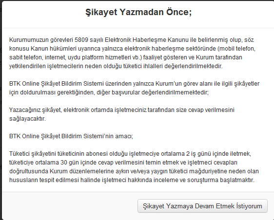

    yalniz bi durum var ne internetden ne telefondan musteri hizmetlerine ulasamazken tuketici.btk.gov.tr ye actigim sikayete 1-2 saat icinde hemen donus yapilarar. sizde sikayetlerinizi burdan acarsaniz belli bir sayiya ulasinca belki bi kulagini cekerler. Su anda kopma sorunu biraz azaldi ping degerleride 15ms {smile server} civarina indir.

  • tuketici.btk.gov.tr'ye yaptığınız şikayetle ilgili geri dönüşlerinde ne dediler merak ettim? Ben bu bizim IP konusuyla ilgili BTK'ya yapılacak şikayetlerin bir işe yarayacağına inanmam çünkü aslında yapılan uygulamada bir yanlışlık yok. Bundan etkilenen kullanıcısı sayısı zaten herhalde çok fazla değildir çünkü normal internet kullanıcısı zaten IP adresinin ne olduğunu bile bilmeyebilir. Düşünün, destek hattındaki görevli bile konuyu anlattığımda bilgisayarı alıp yakındaki bir bilgisayarcıya götürün dedi :) Beni rahatsız eden, sessiz sedasız, herhangi bir bilgilendirme olmadan böyle bir uygulamaya geçilmiş olması. Bir ay önceden bir bilgilendirme e-maili gönderip konu hakkında bilgi verselerdi (hani Türksat da arada "sizlere daha iyi hizmet verebilmek için" diye yayını kesmeden önce mesaj gönderir ya :), onun gibi) o zaman ben zaten 31 Temmuz tarihinde biten taahhütümü uzatmazdım.

  • bu konuyla ilgili smile a mail attim musteri hizmetlerini aradim ama bisey cikmadi, sikayet kaydiniz alindi deyip kapadilar. Bi keresinde bizim oyle bir IP blogumuz yok dediler, bi kersinde internet isiginiz yanmiyor modem kurulumu yapmaniz lazim dediler(o ara disardaydim) ne zaman ki tuketici.btk.gov.tr ye sikayet yazinca bilgili biri aradi yukarda yazanlarin aynisini soyledi, bu ipler yeni dagitiliyor su an icin disardan erisimde problem var isterseniz statik ip alabilirsiniz.
    BTK ya sikayet ile bisey degismez belki ama, cok sikayet olursa bu konuda bi sorusturma acip baski yapabilirler
