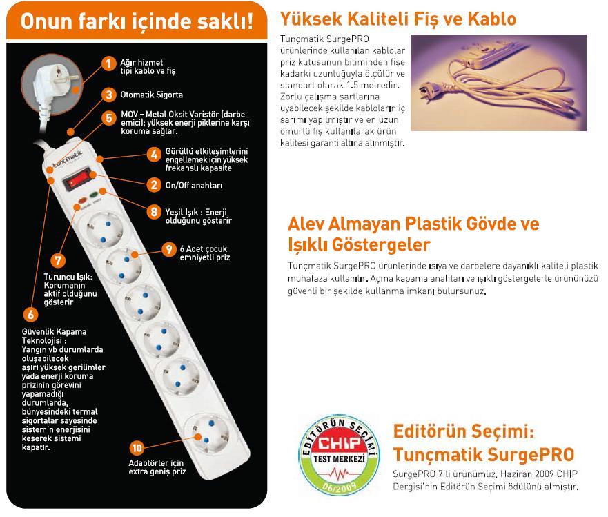

    Korumalı Priziniz var hava sıcak ama klimanız yok sonuç: Elektrik olduğu halde korumalı priziniz elektriği kesti ve bilgisayarınız kapandı korumalı prizinize biraz üfleyin içindeki termal devre parçaları soğusun ve tekrar çalışır hale gelsin.

    Hocam saydıklarınızda "Bilgisayarınız büyük ihtimalle bozuldu" gibi kesin bir ibare kullanmışsınız.Bu saydıklarınıza göre sizin mantığınızla bütün elektronik aletleri ups bağlamamız lazım.
    Dedikleriniz doğruysa bu güç korumalı priz o zaman tamamen para tuzağı ve yukarıda resimlerini koyduğum bu dediklerinize karşı koruyan tunçmatik güç koruma prizi tamamen yalan.
