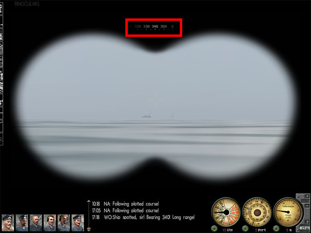

    3-Köprüye çıkıp temasa gözatmamız gerekiyor. Fare tekerleğini ileri ittirdiğimizde dürbün moduna geçiyoruz. İlk yapmamız gereken gözlem yaparak hedefin kaba bir rotasını tespit etmek, Resimde kırmızı işaretli bölgede hedefin denizaltımızın burnuna göre açısı belirtilmiş (relatif açı) 340 derecede ve biraz izleyince hedefin soluma doğru hareket ettiğini anlıyorum. Rotamı onun kaba rotasını 90 derece kesecek biçimde düzeltiyorum ve dalışa geçip periskop derinliğine iniyorum. Hızımı en az olan 1/5 hıza indiriyorum, eğer etrafta destroyer varsa o zaman ayrıca "rig for silent running"i seçerek sessiz seyire geçmem gerekiyor.

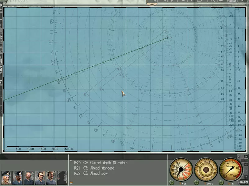

    7-F5'e basarak harita ekranına geliyoruz. İşte "bearing overlay". Biraz zum yapınca ekrana geliyor. Bir önceki işlemde hedefin menzilini ve denizaltımıza göre açısını tespit etmiştik, şimdi onu haritada işaretlememiz gerekiyor. İlk tespit noktası 75 derece, 4200 metre. Bu sırada kronometre çalışmaya devam ediyor.

    10- Haritada işlediğimiz iki noktaya biraz zum yapıp ekranın üst köşesindeki çizim araçlarından cetvel ile iki temas noktası arasındaki mesafeyi ölçüyoruz. Resimdeki hesaba göre aradaki mesafe 0.7 km.

    13-Hedefin rotasını çizdikten sonra, ekranın sol üst köşesinde bulunan çizim araçlarından pergeli kullanarak rotamı hedef rotasıyla 90 derecelik açı yapacak şekilde düzeltiyorum.

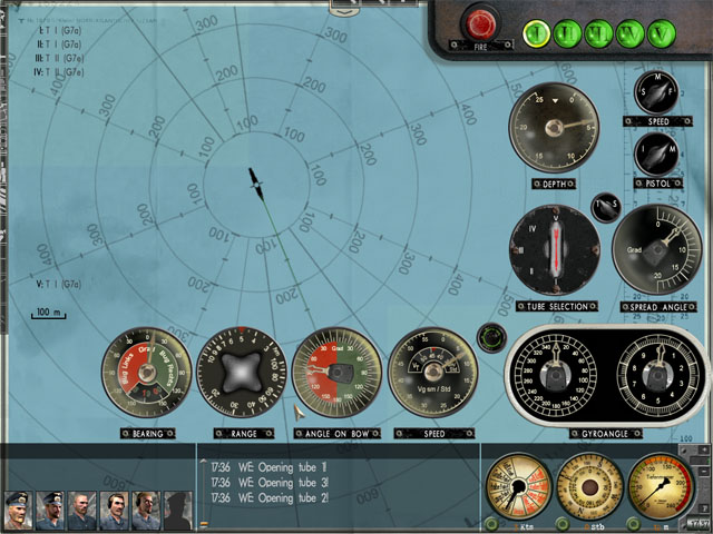

    14-Sonunda topladığımız bilgileri TDC'ye girebileceğiz. TDC ekranında görüldüğü üzere ayarlayabileceğimiz çeşitli noktalar var. İlk yapmamız gereken 1 no'lu kırmızı düğmeye basarak onu yeşil hale getimek, şimdi ayarla elle girilecek hale gelmiş durumda, az önce dönmeyen birçok düğme artık veri girişine izin veriyor. 2 no'lu düğmeyi 8'e kadar çevirerek hedefin hızını 8 knot olarak giriyoruz. Bu değer farkedilmediğimiz sürece sabit kalacak.
    3-4 ve 5 nolu düğmelerdeki verileri şimdilik girmeyelim onlar son anda girilecek veriler. 1, 2, 3, 4 ve 5 no'Lu ayarlar her torpido için sabit ayarlardır, ancak 6 no'lu düğmelerin altında bulunan tüm ayarlar o anda seçili olan torpido için geçerli olan ayarlardır. Resimde 1 no'lu torpido seçili. 8 no'lu düğme torpidonun derinliğini ayarlıyor. Periskop ekranındaki gemi tanımlama kitabını hatırıyorsunuz, orada tespit ettiğimiz gemi sınıfının su altı derinliği de belirtiliyor. Eğer 8'in sağındaki 1 no'lu düğmeden M'yi (manyetik ateşleyici) seçerseniz o zaman geminin su altı derinliğinin birkaç metre altını 8 no'lu düğmeden ayarlayabilirsiniz. Böylece torpido gemiye yandan vuracağına, geminin hemen birkaç metra altında manyetik alanından etkilenerek patlar ve tek bir torpidoyla geminin omurgasını kırıp batırabilirsiniz, ancak oldukça riskli bir yöntemdir (özellikle bozuk hava şartlarında). Bu nedenle 1 no'lu düğmeyi I'de (temas ateşleyici) ve 8'i aynen bırakmanızı öneririm. 7 şüphesiz en önemli ayarlardan biri, zira basınçlı hava motorlu torpidolarımızın hızını buradan ayarlıyoruz. Mutlaka en hızlı ayar olan F'yi seçin. 9, 10 ve 11 salvo atış içindir ancak şimdilik onları karıştırmayalım.
    Özetle şimdilik 1'e basarak TDC'yi manuel veri girişine açtık ve sadece 2'den hızı girdik, az sonra 3, 4 ve 5'i de gireceğiz.

    17-Hemen TDC'ye dönüyoruz ve 14. maddede anlanttığım 5 no'lu düğmeden menzili giriyoruz. Son ölçümümde hedef 500 metre mesafede, bu mesafeden hızlı bir torpidoyla ıskalamak nerdeyse imkansız. Hedef şu anda denizaltımızn burnuna göre 20 derecede ve sağımdan soluma doğru yol alıyor, az sonra 10 derecemde bulunacak. Artık hedefe değil de onun 10 derecemde bulunacağı ayarları dikkate alıyorum, çünkü girmem gereken hedefin bana göre açısı (bearing) (14. madde 3 no'lu düğme) ve Bow açısı (Angle on Bow) (14. madde 4 no'lu düğme) şu anda sürekli değişiyor, halbuki 0 derecemde alacağı değerleri biliyorum.

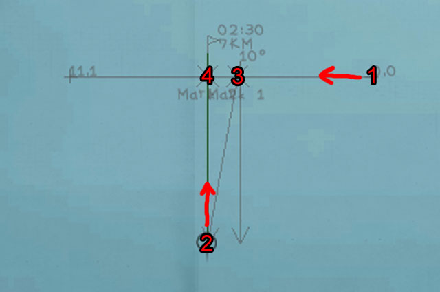

    18-Yukarıda belirtmek istediklerimi şemayla göstermem gerekirse, resimdeki 1 no'lu araç hedef gemi, 2 no'lu gemi denizaltımız, görüldüğü gibi hedef denizaltımın burnuna (rotasına) göre sağdan sola doğru gidiyor ve rotam onun rotasını 90 derece kesecek şekilde. Hedefin denizaltımla yaptığı açı (bearing) (2'den 1'e doğru bir açı çıkarsak) şu anda 40-45 derecelerde, hedef yol aldığı sürece azalmaya devam edecek, aynı şekilde denizaltımızn hedefle yaptığı açı (angle on bow) (1'den 2'ye doğru bir açı çıkarsak) da 40-45 derecelerde ve zamanla artmaya devam edecek. Gördüğünüz gibi birini ölçerken geçen zamanda diğeri değişiyor, bu nedenle artık gemiyi değil geminin bana en kolay gelen bulunacağı noktayı hesaplıyorum. Resimde 3 no'da gösterilen 10 dereceyi hedef olarak almış durumdayım. TDC'de 3 no'lu düğmeyi 10 dereceye ayarlıyorum, 4 no'lu düğmeyi de 80 dereceye ayarlıyorum. Çünkü hedefin burnu (rotası) ile benim yaptığım açı 3 no'lu noktada tam 80 derece. Artık TDC'nin istediği verileri girmiş durumdayım, tek yapmam gereken ateşleyeceğim torpidoyu seçerek kapaklarını açmak. Ben ateş için basınçlı hava motoru olan 1 ve 2 no'lu torpidoları seçiyorum. Periskobu kaldırıyorum ve "Fore Tubes" yazan yerden 1'i tıklıyorum ve sonra Q'ye basıyorum, kısık bir basınçlı hava boşalması sesi geliyor ve kapak açılıyor, aynı işlemi 2 no'lu torpido için de yapıyorum. Hedef 3 no'lu noktadayken torpidolarımı ateşleyeceğim, 4 no'lu tahmini noktada torpidolarım hedefe vurmuş olacak.
     ##Silent Hunter 3/4 Elle Ateş Hesapları##
    19-Artık tek yapmam gereken hedef geminin 10 dereceme gelmesini beklemek, hedefe nişan aldığım geminin ortası periskobumun üzerindeki 10 yazan orta çizgiden geçerken 1 no'lu torpidoyu gönderiyorum. Az sonra hedefin makina dairesi kısmı 10 dereceden geçerken 2 no'lu torpidoyu da gönderiyorum. Kronometreler tiktak ederek geçen saniyeleri belirtirken heyecanlı bir bekleyiş de başladı.

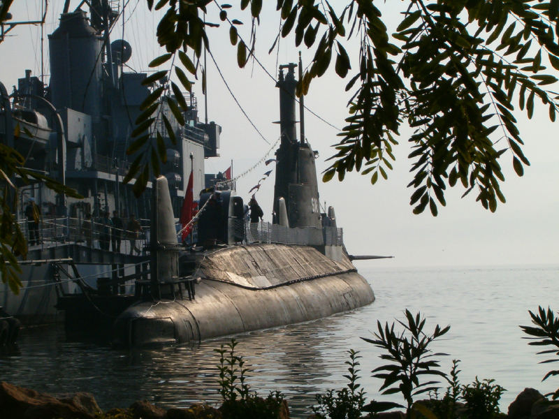

  • Haliçteki Rahmi koç müzesinde Gota Fleet submarineden dönme Tcg Uluç reis diye bir deniz altı var sergilenmekte
    Ayrıca Beşiktaştaki denizcilik müzesinde Geçek bir alman deniz altısı var ama sadece ön burun kısmı
    denizaltı 1 nci dünyasavaşında amayına çarpıp batmış ve sadece burun kısmını bulmuşlar sanırım zonguldak kıyısında bulunmuş
    http://picasaweb.google.com/alidarbaz/StanbulGezmek/photo#5040056219576598946
  • O denizaltıyı duymuştum ancak çıkarılıp müzede sergilendiğini bilmiyordum. Rahmi Koç müzesi baya bir materyal toplamış, ilk fırsatta gezmek lazım.
