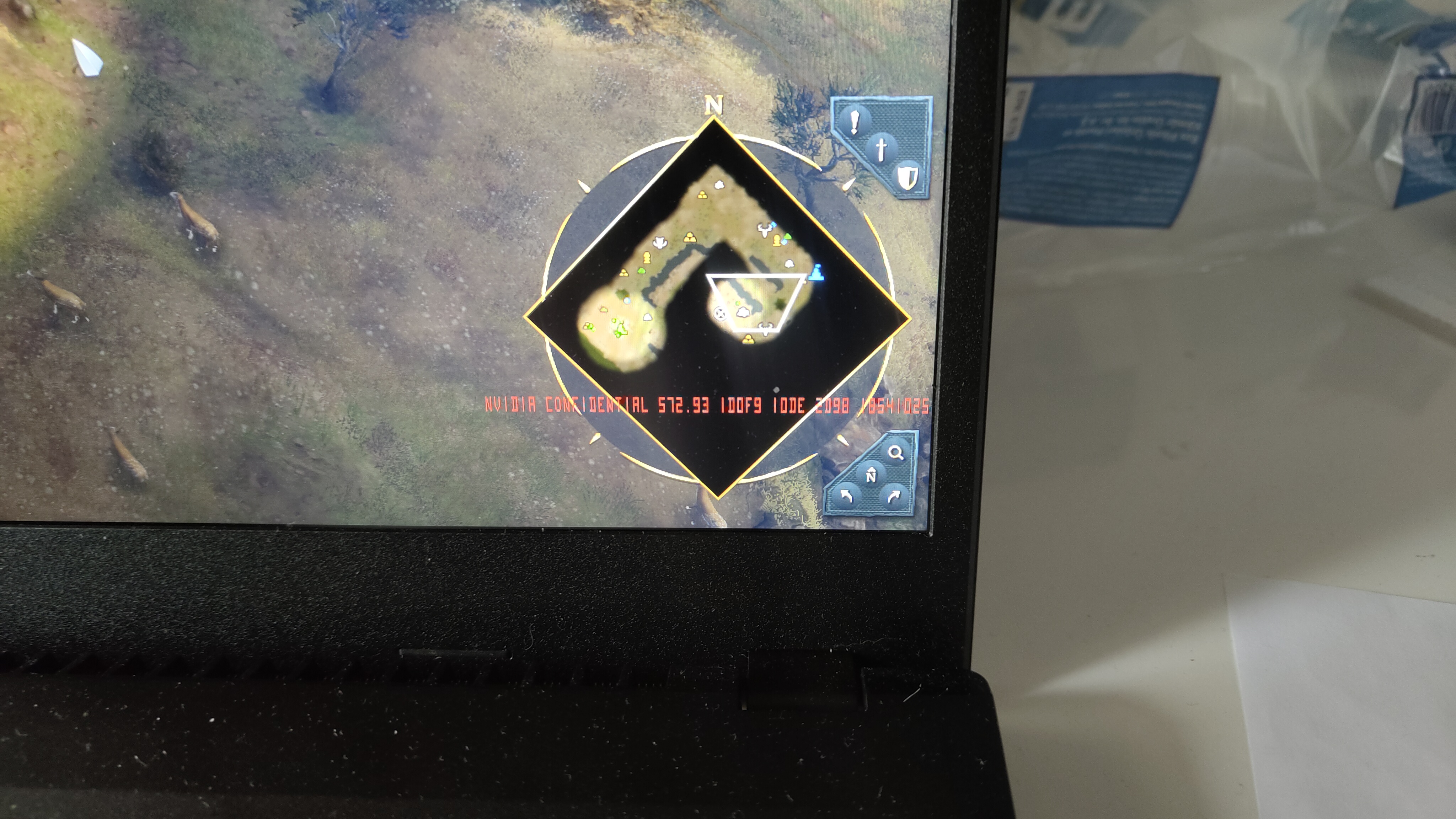

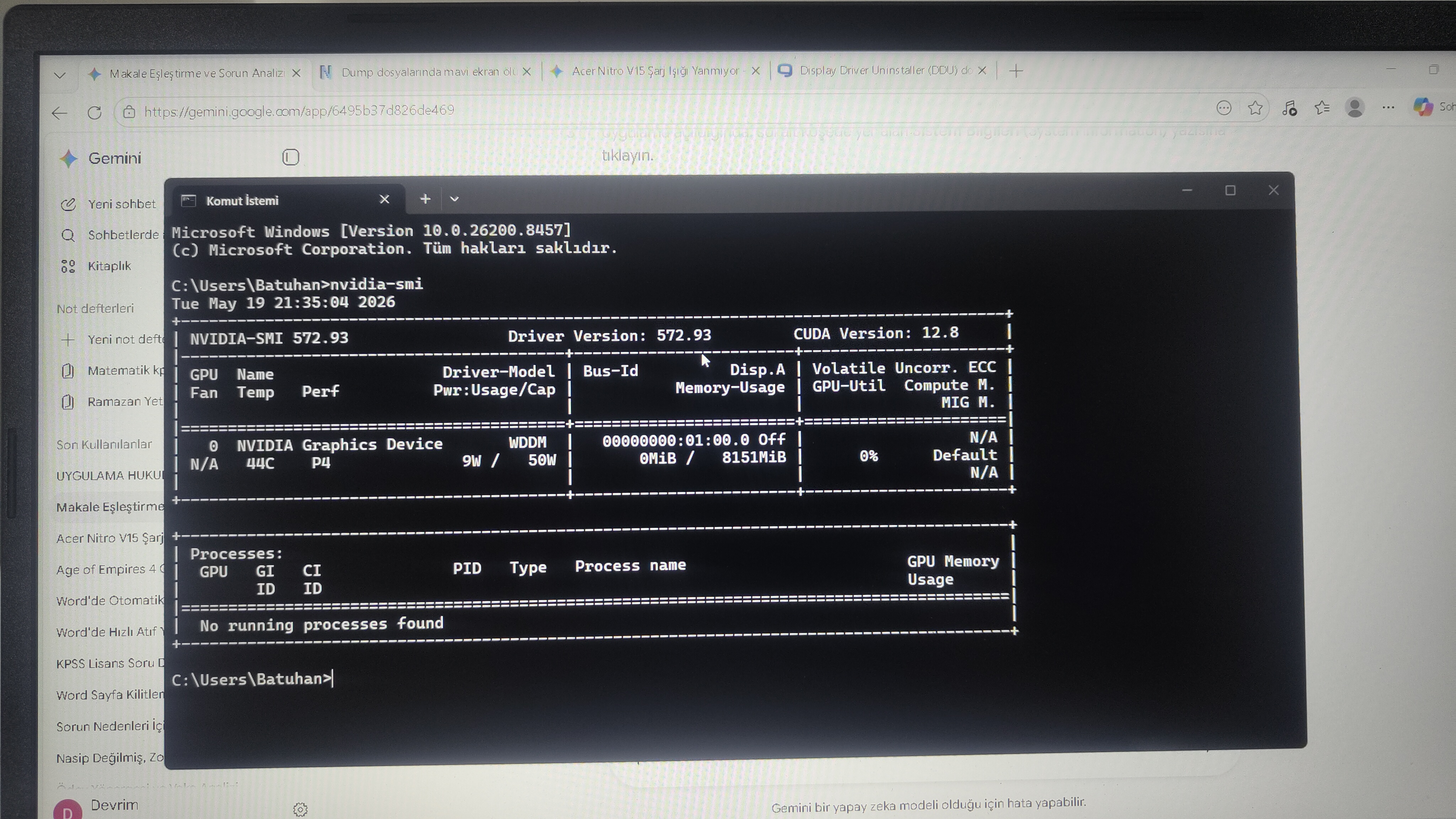

    Temiz kurulum gerekiyordur diye düşünüp sıfırdan W11 kurdum ve tüm sürücleri en güncel olması açısından Acer'ın resmi sitesinden indirdim. Sitedeki resmi ekran görüntüsü driverının bozuk olduğunu gördüm. Oyunlarda ekranın sağ alt tarafaında silik bir şekilde kırmızı yazı ile NVIDIA vs yazıyordu. ( görsel 1'de görüntüsü mevcut). Bunu yapay zekaya sorduğumda bu sürücünün geliştiricilere sunulması gereken test driverı olduğunu söyledi ve CMD üzerinden test yapınca gördüm ki driver sistemdeki ekran kartını bile tanımıyor ve 50W sınırında tutuyordu (görsel 2).
    Bunun üzerine yine DDU ile hem Intel hem AMD sürücüleri kaldırılıp cihazın içinde gelen kendi driverları kurunca CMD'de ayno komutu girip RTX 5050 ve 60W capacity olarak göründüğünü, yani olması gerektiği olduğunu gördüm. (bu mavi ekrana sebep olmamış olabilir sadece o kırmızı yazıların görünmemesi gerektiğini anlayıp yapay zekaya sormuştum)
