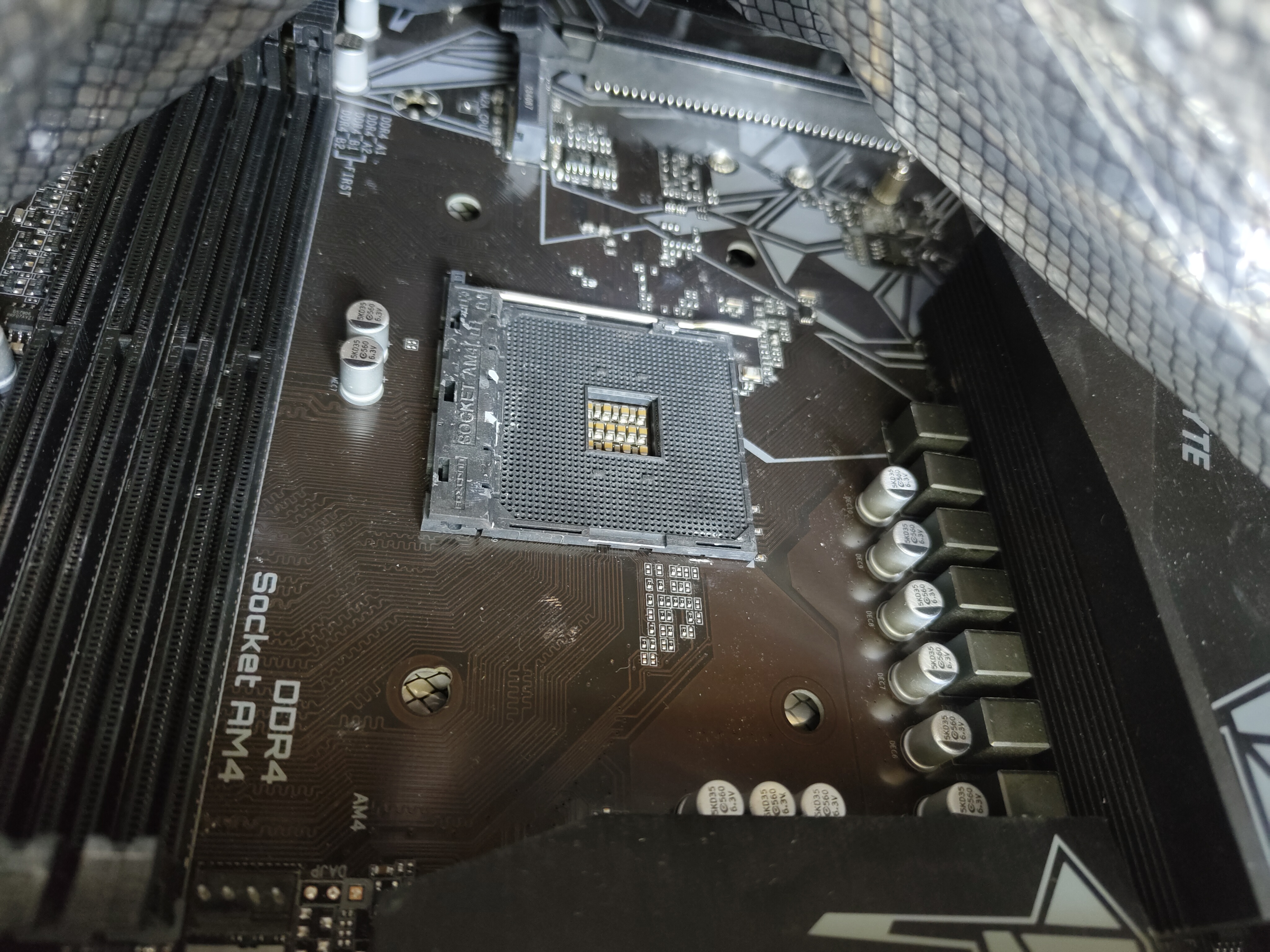

Eski sistemimi değiştirdim o sistemden sadece psu ve rx570 ekran kartını kullanıyorum. Daha doğrusu kullanmak istedim. Dün ryzen 7 5700x işlemcisini ikinci elden aldığım Gigabyte b550 Gaming X V2 rev1.3 anakartıma taktım. Takmamla birlikte hayal kırıklığı geldi hemen. Sistem ekran kartına güç vermeye çalışıyor ama fanları döndüremiyor.
İşlemciyi takarken yanlış bir şey yapma ihtimalim yok değil ama çok küçük, önce pinler oturdu daha sonra da klipsini kapattım. Kule tipi soğutucum mandallıydı önce bir tarafını daha sonra diğer tarafını taktım ikisini aynı anda takmak imkansızdı çünkü. Daha sonra sistemi başlatmak istedim ve yaşadığım sorunu aşşağıya bırakıyorum. Çünkü anlatmam zor izlemeniz gerekli.
Umarım biri yardımcı olabilir tüm paramı harcadığım sistem çalışmıyor. Eski sistemimde bazen ani kapanmalar yaşıyordum özellikle bannerlordda büyük savaşlara girerken. Yani sorunumun eski psu'mdan ve ekran kartından da kaynaklanma ihtimali olabilir mi?

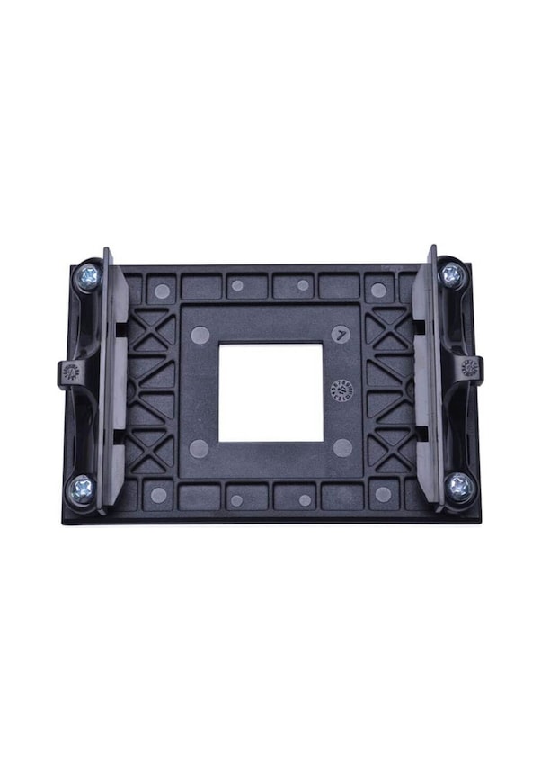

İşlemci dışında alınan bu parçalar ikinci eldi. Dün sistemi kurmak için kolları sıvadım ama xeon x3440 için kullandığım kule tipi soğutucunun yeni aldığım anakarta uyumsuz olduğunu gördüm. Aynı zamanda araştırırken öğrendiğime göre amd anakartlarda işlemci soğutucusunu takabilmek için braket denen bir parça gerekiyormuş. Benim anakartımda da bu parça yok. Dolayısıyla internet üzerinden almaya karar verdim.
Sorularıma geliyorum.
1- am4 uyumlu herhangi bir braketi alabilir miyim yoksa kendi içinde farklı çeşitleri varsa yine uyum sorunu yaşama ihtimalim var mı?
2- Amd Am4 B350 X370 A320 X470
www.n11.com
Amd Am4 B350 X370 A320 X470 İşlemci Fan Ayağı - Anakart Bağlantı İşlemci Yuvası - Amd Am4 Braket Siyah Fiyatları ve Özellikleri
Yukarıdaki linkten almayı düşünüyorum. Anakart modeli ile satıcıya sorduğumda uyumlu olduğunu söyledi fakat benim anakartım b550, ürün tanıtımında ise b350, x370,a320 ve x470 ile uyumlu olduğu yazıyor. Bunu kendi anakartımda kullanabilir miyim satıcının dediği gibi?
3. xeon x3440 için kullandığım eski soğutucumu, çeştli aparatlar yardımıyla am4 için uyumlu hale getirebilir miyim yoksa yeni bir soğutucu mu almam gerekir?
