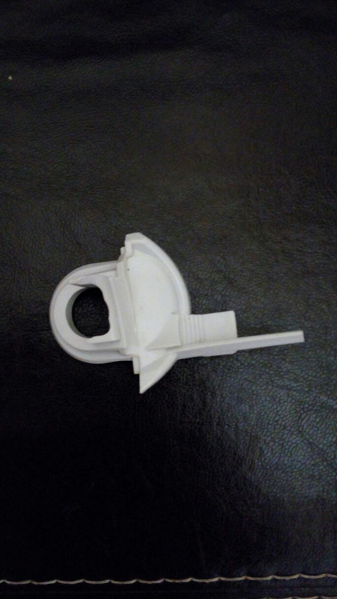

  • Resimde gorunen parca bulasik makinesinin icinden cikti nereye takilir nasil takil bilen varmi acaba
     siemens 3 programli bulasik makinesinin icinden cikan parca
  • Bu boşaltma pompasının içine kaçan büyük parçaları çıkarmak için konulmuş kapak. Filtre bölmesinin içinde sağ ön çaprazda bir pervane Göreceksiniz. Bu kapağı takması biraz zor bir ancak kaç denemede takabilirsiniz. Fotoğrafa göre üstte olan tarafı pompa pervanesine bakacak şekilde takılıyor. Bu kapak olmadan makine su boşaltmaz.

  • Tesekkur ederim hocam denicem birazdan bilgi paylasirim

    Konu hort olacak ama foruma referans olsun, bu yerinden çıkan parçanın takılması aşağıda video da detaylı gözüküyor, birinin başına gelirse faydalansın.

    Hay Allah razı olsun iki saattir uğraşıyordum kırık mıdır, taşınırken farklı yerden mi içine düştü diye düşünmeye başlamıştım video çok işe yaradı sağol

  • Parçanın ismi deterjan pompa kapağı.
    Detaylı takılma videosu ise
     siemens 3 programli bulasik makinesinin icinden cikan parcaDedex55 Easy Tabii Ki Deyoutube
    Bulaşık makinesi filtresi içinde bulunan beyaz parçayı tekrar yerine takamıyorum şeklinde çok fazla soru geldiği için böyle bir video çektim. Her markada bulunmayan bu parçanın ismi "Bulaşık makinesi deterjan pompa kapağı" olarak geçiyor. Kullanıcılar genelde bu parçayı temizlik için yerlerinden çıkarıyorlar. Basit bir parça olarak gözükse de makinenin doğru çalışması açısından oldukça önemli bir parça. Detaylar videomda. Kanalıma abone olarak destek verirseniz sevinirim. #nasılyapılır #kendinyap #bulaşıkmakinesi #pratikbilgiler
