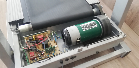

  • Merhabalar, voit 770 model koşu bandım, üzerinde yük yokken istenen hız değerlerinde dönüyor, bu esnada motordan hıza bağlı periyodik bir vuruntu sesi geliyor, üzerine çıktığımda, yavaşlıyor hatta bir süre sonra duruyor. Motorun kömürleri sağlam, motoru harici 12v pil ile sürdüğümde daha temiz dönüyor ama hala hafif vuruntu yine var. Motorda vuruntu varsa, sargılarından 1-2'si yanmış olabilir deniyor forumda. Öte yandan mosfet arızası da olabilir. Bu işlerden anlamadığım için bu foruma sorayım dedim. Ankara'da motoru ya da kartı gösterebileceğim tanıdığınız güvenilir birileri varsa önerebilirseniz sevinirim.

  • Motorun içinde veya büyük çubuklarda mekanik sorun var gibi.
    Kayışı çıkartıverin, elinizle döndürdüğünüzde anlaşılacaktır.

  • Motoru çıkartıp Bobinajcıya gösterin.
