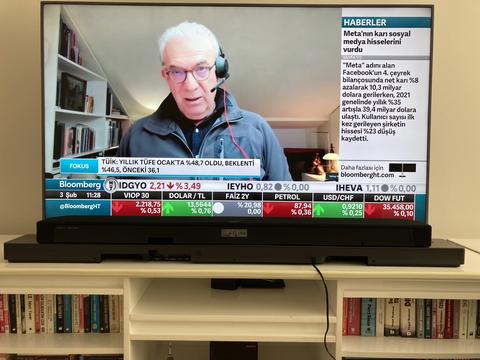

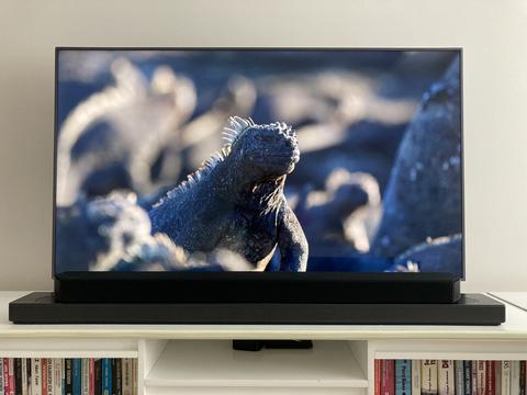

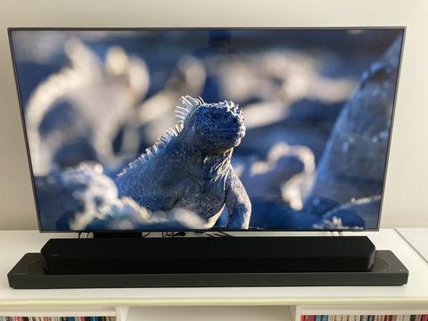

    Yorumlara geçmeden önce, LG SN11R'i satmadan ikisini birlikte fotoğraflamıştım.
    TV : Philips 65PUS8102
    Bar kıyaslaması
    LG SN11R, TV ile aynı ebatlarda, Samsung HW-Q950A daha ufak.
    Samsung HW-Q950A : 21 cm daha uzun, 0,7 cm daha yüksek ve 0,9 cm daha dar

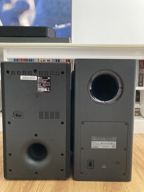

    Subwoofer kıyaslaması
    Samsung HW-Q950A : 1,2 cm daha kısa, 1,1 daha uzun, 9,1 cm daha geniş.

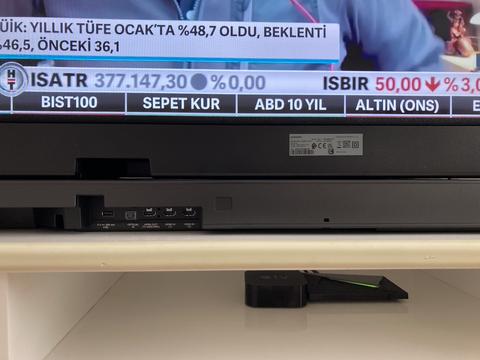

    LG SN11R'in malzeme kalitesi daha iyi. Samsung HW-Q950A',in üzerindeki bezden olan kaplama net kötü. Bu sene gelecek olan Samsung HW-Q990B'den bezden vazgeçmişler. Doğru bir adım olmuş.
    LG SN11R'deki barın arkasındaki bağlantılara ulaşmak ve kabloları takmak daha kolay. Samsung HW-Q950A'da hem içeride ve yanda kaldığından daha zor. Kablolar esniyor.
    Samsung HW-Q950A'daki en kötü özelliklerden biri ekranın çok küçük ve barın yukarıda olması. Bunu tasarlarken cidden ne düşündüklerini merak etmiyor da değilim. Elbet kendilerince mantıklı bir açıklaması vardır. Fakat aşırı kötü, yorucu ve kullanışsız. Bez kaplamadan sonra Samsung HW-Q990B'de ekranı da öne almışlar, Bu da çok doğru bir adım olmuş.
