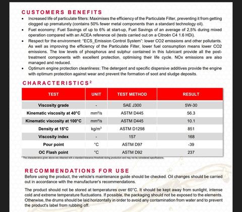

    Aldığınız yağın teknik özellikleri böyle. Sizin araçta tahmin ettiğim gibi a3 özellikli yağ isteniyormuş.
    Koyduğunuz yağ bazı noktalarda aracı tam koruyamayacaktır. Yani yağ basıncı düşebilir ve yağ filminde kopmalar da olabilir. Kullanılabilir kullanılmasına ama ş.içi çok sıkışık trafiğe dur kalk yapmaya veya yüklenerek kullanmaya fazla gelmez. Mesela bu tarz sürüşlerde yağ lambası yakarsa dikkat edin. Ben olsam 7bin km kadar kullanabililirdim.

    Yok hocam zaten değiştirilmiş kullanın gitsin ama belirttiğim hususlsrda biraz dikkat etmekte fayda var.
    Sonuçta 0w-16 falan koyulmamış o kadar tedirgin olmaya gerek yok.
