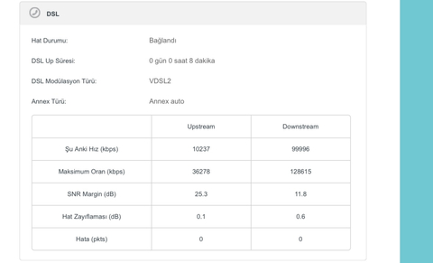

  • Altyapı sorgulama ve modem değerlerinizi atar mısınız?

    Sanırım bunlardan bahsediyorsunuz hocam

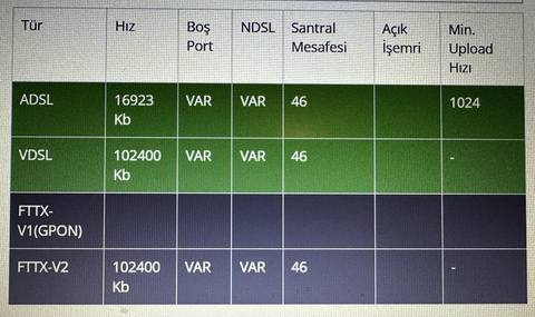

    Hat değerleriniz oldukça güzel. Modem ısınıyor olabilir mi? Modemin yerini değiştirin, belki birşey sinyali bozuyor olabilir ya da bulunduğunuz bölgede bir sıkıntı olabilir. Kopma tek cihazda mı yoksa kullandığınız tüm cihazlarda mı oluyor. Göknetten altyapı sorgulama yapabilirsiniz. Üstte ki resmi silin adresiniz belli olmasın.

    Olabilir. Göknetten sorgulama resmini atar mısınız? Daha iyi anlarız altyapı kaç?

    Değerler bu şekilde

    Altyapı 100 destekliyor; sorun olmaması lazım. Altyapı derken bağlı olduğunuz saha dolabında mı yoğunluk var acaba. Olmadı hızı 80 e çektirin öyle bakın birde. İmkanınız varsa geçici modem temin edip bakın, kopma devam ederse modemi elemiş olursunuz.
