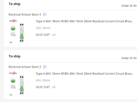

    Yine tip A ama C tipi 25A ve 40A sigortaları da buradan sipariş verdim.
    Tuya Akıllı sigortalar ile Elektrik panosunu toplama, GES entegrasyonu.
    Tuya Akıllı sigortalar ile Elektrik panosunu toplama, GES entegrasyonu.aliexpress.com
    13.67US $ 28% OFF|Rcbo Leakage Circuit Breaker | Circuit Breaker Differential | Rcbo Circuit Breaker 1p - Circuit Breakers - Aliexpress
    https://www.aliexpress.us/item/3256804102799302.html?spm=a2g0o.order_list.order_list_main.5.21f31802aiNOg4&gatewayAdapt=glo2usa4itemAdapt&_randl_shipto=US

  • stoll S kullanıcısına yanıt
    Bilgilendirme için teşekkür ederim, böylece tüm sigortalar birbirinden bağımsız kaçak akım korumalı olacak. Hepsinin hassiyeti 30mA.
    Ana RCBO'yu da (sigorta+kaçak akım rölesi) 90mA olarak ayarlayacağım, böyle olunca ana sigorta hiç atmadan nereden kaçak olursa sadece o röle atacak ve kaçak ortaya çıkacak diye düşünüyorum. Umarım doğru bir düşüncedir. Tuya Akıllı sigortalar ile Elektrik panosunu toplama, GES entegrasyonu.
