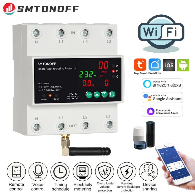

  • Bu alet artık pano girişinde görev yapıyor ve özelliklerinden de memnunum ama bir problem var.
    Her elektrik kesintisinde veya elektrik dalgalanmasına sistemi kapatıp 30 saniye sonra tekrar açıyor, bu 30 saniyeyi üzerinden manuel olarak 5-60 saniye olarak ayarlamak mümkün ama aplikasyondan müdahale edilemiyor.
    Bunun iyi tarafı bir süre problemin geçmesi için zaman veriyor, özellikle voltaj problemlerinde ama kötü tarafı da GES sistemi anında devreye girmesine rağmen eve giden elektrik 30 saniye kesildiği için ev 30 saniye elektriksiz kalıyor.
    Önümüzdeki hafta yine Bodrum'da olacağım, o zaman 5 saniye olarak ayarlayacağım ama o da aslında uzun. GES sistemini UPS gibi kullanamıyorum böyle olunca.
    Bir de Bodrum'da elektrik şebekesi ne kadar düzensiz, sürekli alet kendini kapatıyor. Neredeyse hergün bir defa oluyor. Geçenlerde eve gelen elektrikte tek faz normal, diğer iki faz 150-160V gibiydi. Böyle durumlarda otomatik GES devreye giriyor ve elektrik kesintisi olarak düşünüp eve üç fazı da kendi veriyor ama GES sistemin kontaktörü yandı bu sebeple.
    Servis kontaktörü 3000 liraya değiştirdi ve rapor verdi voltaj düzensizliğinden dolayı diye. Dönünce elektrik firmasından bunu tazmin etmeye çalışacağım, bakalım ne olacak?
    Şimdi şu smart voltaj/akım koruma rölesinin başka alternatifleri de var mı onlara bir bakalım.
    * Unuttuğum bir başka problem de neden kapandığına dair bilgi göremiyorum, elektrik mi kesildi, voltaj mı yükseldi, kaçak akım mı oldu bilgi vermesi gerekirken vermiyor.
    Verdiği operative record böyle, belki de bu sefer sadece elektrik kesildi, bilemiyorum.

    Alarm verilerinde ise birşey göstermiyor, böyle olunca 15 saniyelik elektrik kesintisi diye düşünüyorum.

    Tuya Akıllı sigortalar ile Elektrik panosunu toplama, GES entegrasyonu.aliexpress.com
    113.61US $ |Tuya Smart Circuit Breaker Metering | Wifi Three Phase Leakage Protection - 4p Three - Aliexpress
    https://www.aliexpress.us/item/3256804506214998.html?spm=a2g0o.order_list.order_list_main.151.719c1802Bpjv9X&gatewayAdapt=glo2usa4itemAdapt&_randl_shipto=US
    Bu rölenin reclosing özelliği olmadığı için önce bunu ana girişe koymama rağmen sonra çıkarmiştım çünkü her elektrik kesintisinde elektriği kestiği için, bizim manuel olarak açmamızı gerektiriyordu.

  • Bu aletin tekrar açılma zamanını 5 saniye olarak ayarladım. Bizim güneş enerjisinde ne yazık ki pilleri ups olarak kullanamıyormuşum. Kullanabilsem iyi olacaktı. Neyse artık böyle olunca bu 5 saniye gecikme önemli olmaz artık. Hemde güvenlik olur.

    Bu cihaz 100 amper görünüyorda 40 ampere vs. ayarlanabiliyor mu acaba, var mı ayarları?
    Ayrıyetten, Tuya'nın enerji tasarrufu sekmesinde anlık tüketimi vs. gösteriyor mu? Ev kısmında kendi ekranında değil de Akıllı sayfasında enerji tasarrufu uygulamasında? Ücretli bir şey ama ana ekranından destekleyen cihazlardan gelen tüketimi gösteriyor olmalı.
    Bir de bunun girişi üst, çıkışı altta görünüyor. Benim şimdi kullandığım Siemens tam tersi, panoda da uğraştıracak o zaman bu.

    İstediğiniz amper değerini girebilirsiniz, anlık enerji tüketimleri ve sıfırladığınız tarihten itibaren harcadığınız elektrik değerini de gösteriyor. Tuya aplikasyonu ile görüyorsunuz.

  • Konuya bir update yapayım, geçenlerde elektrik yine 5 saniye kesildi. Hemen neden alarm vermiş diye baktım, kaçak akım alarmı vermiş. Tüm sigortalardan gelenler birleşince 30mA'den fazla geldi diye düşündüm, ayarını 99 mA yaptım. Aslında kaçak akım özelliğini 'off' da yapabilirdim, zaten biri hariç tüm sigortalar kaçak akım özellikli, sadece veranda ışıklarının nötr'lerini bulamamıştık, onun için kapatmadım.
    Kaçak akım ayarını 99mA yaptığımdan beri elektrikte bir kesiklik olmadı.
  • asukrumercan kullanıcısına yanıt
    Hocam, kaçak akım olayı ciddi iş. Emin olun kafasına göre atmıyordur o. Normal kullanımda kaçak akım değeri bir değer gösteriyor mu? Bende 0 mesela. Hani tüm hatlardan gelip de 30'u geçmesi gibi bir şey olmamalı. Anlık olarak bir yerde bir kaçak olup attırıyordur yüksek ihtimalle.
    Ha kaçak akım değeri sürekli bir değer görüyorsa o başka, o zaman sürekli kaçaklar vardır orada burada. O da sigortaları kapatarak denenebilir. Hatta sık atıyorsa zaten sigortalarınız akıllı, grup grup kullanılmayanları kapatıp deneyerek en azından etkisi olmadığından emin olduklarınızı eleyebilirsiniz. Gerçi şu var, kaçak akım kapalı olsa da sigorta yolunu bulur hatta başka bir yerden. :D
