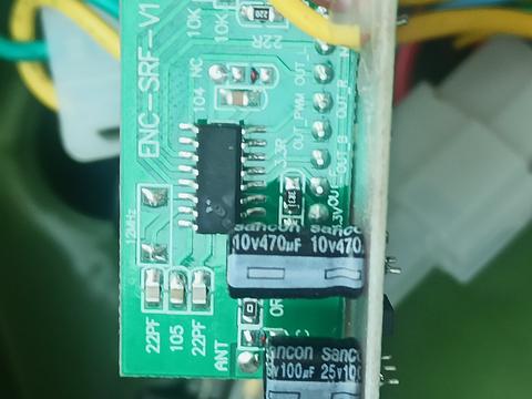

  • Merhaba arkadaşlar. Arabaya LED lamba yapayım dedim yaptım lakin geri giderken yanıyor. Biraz kurcalayım dedim beyni söktüm boşta duran siyah kablonun çıktığı gördüm yerini tam bilenediğimden + v yazan yerlere takarak deneme yaparken bi duman çıktı araba hiç bi şekilde çalışmaz olmuştu, 4-5 aydır hiç dokunmamıştım, şimdi bi bakayım dedim sadece yerinden söktüm foto alıp geri taktım, kontağı takar takmaz direk geri gitmeye başlıyor araç. Sorun nerde olabilir? Uğraşmaya değer mi yapılabilir mi? Yoksa yeni kart mı almam lazım?
    wi-fi modülünün anteni olan kabloya elektrik verdiyseniz wi-fi modülü bozmuşsunuzdur. Modül değiştirilebilir, ulaşmak lazım. Ama önce tespit etmek lazım kesinen.
    Herşey sorunsuzken mi siz bu kabloyla oynadınız? Yani tüm fonksiyonlar çalışıyor ama sadece sizin eklediğini ledlerde mi sorun varken?
  • Ledleri bağlandıktan sonra da herhangi bir problem yoktu. İleri giderken lambaların yanması için bi çağrı ararken baktım boşta biyerlere sokuşturayım demiştim :)
  • Elektrik verince röleden ses geliyor mu ? Eğer ses geliyorsa kart arızası ... Ses gelmiyorsa ama yinede araç hareket ediyorsa röle çekili kalmış olabilir diye düşünüyorum. Basit bir devre gibi duruyor .
    RF alıcı , 2 tane mosfet 2 tane role. Rölenin biri ileri yön biri geri yön için. Mosfetler de röleyi sürmek için . Anten kablosunu takip edin belki bir yerlerde fiziki hasar vardır.

    Wifi modülü bu olsa gerek şimdi tekrar baktım da herhalde bu mefta
  • Peki ben bu wifi modülünü çıkarsam sadece araban konrol etsek olur mu?

    Nasıl bi sesten bahsediyosun bilmiyorum ama elektriği verip elimi rolelerin üzerine koyunca tık tık diye anlık ses geliyor
  • BU YANMIŞA BENZİYO

    Bu modülden bulabilir miyim? Yoksa modülün bağlı olduğu kartı çıkartsam manuel kullanılabilir mi?
  • looper2 L kullanıcısına yanıt
    Manule döner. (tabii arıza başka türlü değilse) Zaten içinde oturan dışında uzaktan kumandalı olması garip.
    BU wi-fi modülü tipindeki devreye ek modüller, devreye uzaktan kumanda eklemek için kullanılmakta. Ama elde var olan kumanda ile uyumlu olması gerek.
  • Ben bi şu modülü söküp deneyim ne olacak.
    Yardımlarınız ve verdiğiniz bilgiler için çok teşekkür ederim arkadaşlar.

    pilsan ranger 12v akülü arabanın anakartının arkasındaki entegre yanmış ve yeni entegre alabilmem için üzerindeki yazıları bilmem gerekiyor. Entegre yandığı için okuyamıyorum. Bilen varsa yada aynı elinde olan varsa yası komşunun resmini atarsa ben alıp kendim lehim yapabilirim. 0.561–618–5-0.3-6
