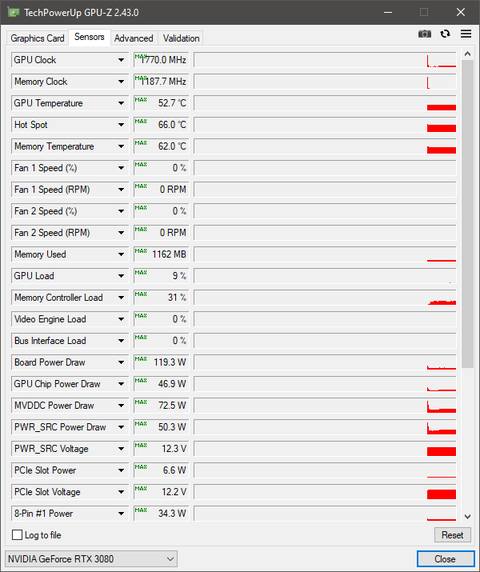

    GPU-Z programında yazar hot spot diye
