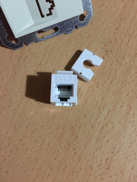

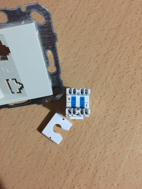

  • Merhaba arkadaşlar, RJ11 cat3 priz aldım, 3 lü priz ile değiştireceğim. Ortadaki iki pinin, numaraları hangisi oluyor bir türlü çözemedim, 2-3 numara olduğunu düşünüyorum ama, emin olamadım. Hattan gelen mavi ve beyaz kabloyu hangi numaralara çakmam gerekiyor? Birde kabloların ucunu soymadan koymak gerekiyormuş, doğru mudur?

  • 1-2-3-4 diye gidiyorsa 2-3.
    kabloların ucunu soymana gerek yok. kabloyu ortadan verip kenarlardan çıkartacaksın. kepkep yoksa kontrol kalemi ile fazla abanmadan kabloları çakabilirsin. maket bıçağının tersi de olur. çaktıktan sonra fazlalıkları kes. kolay gelsin.
    ** legrand marka ürünlerde herhangi bir el aleti kullanmanız gerekmiyor. belki en fazla kontrol kalemi. tavsiye ederim.

    Cevabınız için teşekkürler hocam. 1-2-3-4 diye gitmiyor. 2-3 ve 4-5 yazıyor, 1 ve 6 boşta. Fotoğraf atmıştım gözükmüyor mu?
  • sefa5152 kullanıcısına yanıt
    3-4 o zaman.
  • CRhackSH kullanıcısına yanıt
    Deneyelim bakalım. Teşekkürler 😊
  • 2-3 nolu terminallere bağlantı yapın.
    KUL'A bela gelmez HAK yazmadıkça, HAK bela yazmaz KUL azmadıkça...
  • 2 ve 3 numaranın üzerine kabloları hizala, kapağı bastırarak kapat, kablolar içteki metal parçaya temas edecek şekilde oturacaktır.
