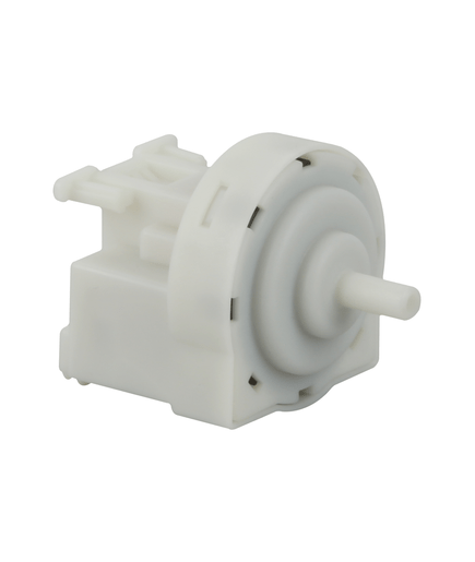

    Makinemin garantisi bitti kim bilir kaça mal olur. Bahsettiğiniz parça linkteki cihaz mı? Kolay değiştirilebilir görünüyor.
    www.bosch-home.co.uk
    BOSCH - 00627460 - Analogue pressure sensor
    https://www.bosch-home.co.uk/store/00627460
    Orijinalden alıntı: enarr
    Hayır bu seviye sensörü.
    Akış türbini su giriş valflerinin içinde. Valflerle beraber değişiyor.
