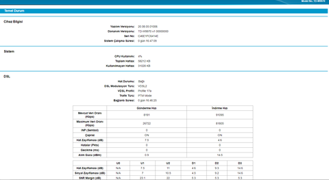

  • Merhabalar, Modem ve hat değerlerim bu şekilde. Modemin root erişimine sahibim. Sizce Yazılım güncellemesi yapayım mı ? Asus modemim var. Snryi elle 2 ye düşürdüğüm zaman internet hızım speedtestte 100'e ulaşıyor. 1 Hafta kadar kullandım kopma vs sorunları yaşamadım, Ancak bu modemde 80 hızı geçemiyorum. Acaba snryi elle ayarlama şansımız var mı. Asus modemi arkadaşımdan alıp test etmiştim. Bu kendi modemim Ttnet Markalı dikey bir modem
     TTNET VDSL MODEM TP LİNK TD-W9970
    < Bu mesaj bu kişi tarafından değiştirildi casperkral12 -- 12 Aralık 2020; 14:7:25 >
    Hocam birebir aynı firmware ve aynı donanım versiyonu v1 olarak bende de var. Forumda benim gibi v1 kullanan sizden başka kimseyi bulamadığım için sormak istedim. Bu cihazda "Root" erişimini sağlayamadım. Siz tam olarak hangi adımları izleyip hallettiniz?
    Bir de daha önce başka bir arkadaşa da sormuştum. Arayüzün sol bölümündeki menüler arasında "Kolay Menü" var. Orada "Kablosuz" veya "Kolay Bridge/Köprü" seçeneklerine tıklayınca tarayıcı "bilinmeyen hata" şeklinde hata veriyor. Sizde böyle bir durum var mı, deneyip bakabilir misiniz?

    Sizin mesajdaki konu ile ilgili Root erişimi sağladıysanız Telnet ile manuel olarak puTTY üzerinden hedef SNR değerini forse edebilirsiniz belki ama bu modemde ben denemedim, uzun yıllar önce başka modemde denemiştim:
    https://decoding.wordpress.com/2010/01/21/tweaking-snr-margin/
    (adslctl komutu ile)
    Sizin Asus modem buna kendi arayüzünde mi yoksa bulduğunuz başka bir programla mı imkan veriyor, onu yazmamışsınız. Bu modemde normalde Telnet maalesef kapalı, ISS modemi malum.
    Ayrıca sizin ekran görüntüsündeki hat değerleri tablosunda da mevcut hız maksimum hızın üzerinde gözüküyor. Orada da bir gariplik var.

    Soldaki menüde kolay menüyü gezerken bahsettiğiniz hata bende de mevcut. Belki güncelleme yaparsam düzelir.
    Asus modemin marka model dsl ac51 arayüzünde snryi kısıtlayabileceğimiz ayarlar mevcut. Kendi özelliği yani.
    Hat değerlerinin garip olması anlık hata olabilir şuanda düzgün. Oraya takılmayın asus modemde maximum veri hızı 140 binlerdeyken mevcut veri hızı 100804 falandı hattım Millenicom tarafından 100 mbps ye tanımlı. Ama bu aralar bölgemde yoğunluk var hem bu modemde hemde asus modemde maximum veri hızı 110 u geçmiyordu düşüş var.
    Root erişimini ise Sol menüde bulunan, Sistem araçları-Yedekle ve geri yükle seçeneğine gelin. Orada mevcut ayarlarınızı yedekle butonu var ona basın bi dosya inecek. İnen dosyayı masaüstüne alın.
