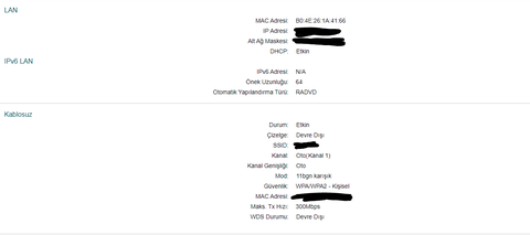

    Annelerin eve turknet bağlattık. Arkadaştan da TD-W9970 modem buldum. Rica etsem aşağıdaki değerlere bakıp birşey yapıp yapmamam gerektiği konusunda destek olur musunuz? Wireless 8-10 metre uzaktaki balkonda çekmiyor misal. Kablolu olarak da max. aldığım hız aşağıda.
    Yorumlarınızı rica ederim
    Yazılım Versiyonu:0.9.1 0.1 v0077.0 Build 160928 Rel.60688n
    Donanım Versiyonu:TD-W9970(TR) v2 00000000

  • darkness_kaan kullanıcısına yanıt
    değerler gayet güzel. kullanıcı sayısına göre israf yok ise her şey yolunda diyebiliriz.
