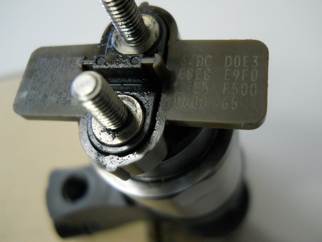

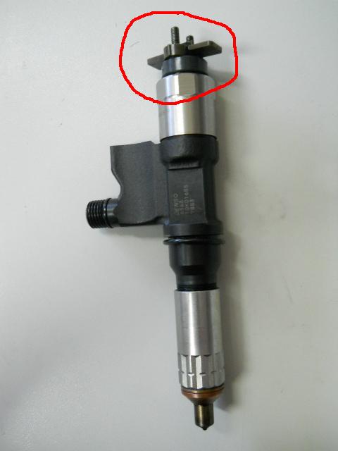

    Belki yeri değil ama common rail sistemine sahip araç sahipleri enjektör kütüklerinizi değiştirdiğinizde eski enjektörlerinizin üzerinde birtakım harfler ve rakamlar yazan künyesi var ise bunlar el bilgisayarı ile aracın beynine girişi yapılmalı ( her silindir için ayrı ) yetkili servisler de veya elinde el bilgisayarı olan özel servislerde sorun yok ama cihazı olmayan servislerde bu işi yaptırırsanız yeni enjektörleriniz eski enjektörün kodu ile çalışmaya devam edecektir ama bu hem verimliliği (yakıt sarfiyatını) hemde titreşimi ve sesi bozuk bi aracınız olacaktır.
     SHELL  GTL hakkında herşey
  • buda enjektör resmi
