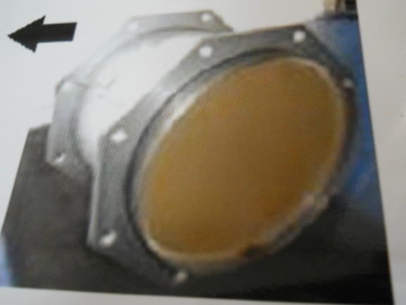

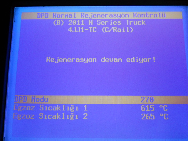

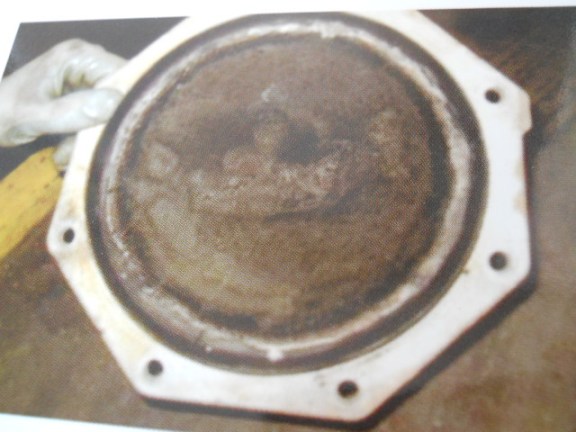

  • Partikül filtresi olan araçlar daha öncede söylemiştim dolduğunda yada tıkanmaya başladığında dolu çöp kovası misali kibrit atıp yakma yöntemiyle çöpü boşaltırlar. İşte bu çöpü yakma sırasında aşağıda resimde de görüleceği üzere filtredeki sıcaklık 600 derecenin üzerine çıkıyor. kullanılan yakıtın kalitesizliği nedeniyle kurumun çok olmasından bu işlem araç tarafından sık tekrarlanır bu esnada da yakıt kullanıldığı için dönemsel olarak az da olsa yakıt tüketiminizin arttığını zannedebilirsiniz. Daha da ilerleyen zamanlarda, yani çöp kutusunu yaksanız dahi kalan küller artık çok fazla olduğunda servisler partikül filtresinin değiştirilmesi gerektiğini söylerler. bu servisler için en kolay ve karlı olan yöntemdir. ancak filtrenizi sadece birkaç firmada bulunan kimyasal ürünler ile temizlemenin dışında (würth'te henüz yok) oto yıkamacılatrın kullandığı başınçlı su tabancasının altında yıkayabilirsinizde, bunu otomotiv üreticileri kesinlikle tavsiye etmiyor çünki çıkan küllerin kanalizasyona karışmasına son derece karşılar.

  • DPF içine giren kurumun yüzde kaçını yakabiliyor acaba ? kalan kül filtre tıkanmadan mekanik olarak temizlenebilirmi ? Ultrasonik banyo vb şekilde
  • Kurumun birçoğunu yakıyor, ancak filtre gözenekleri çok kötü yakıt kullanılmışsa ( kaçak mazot yada 10 numara yağ gibi) ince olduğundan tamamen tıkanıyor (katran misali duvarına yapışınca) ve bu sefer yanma işlemi verimsiz olduğundan yada hiç yapamadığından rejenerasyonun bi kıymeti kalmıyor, kimyasal yada basınçlı su ile gözenekleri açmak denenebiliyor ama başarı verimi tartışılır. rejenerasyon sonucu filtrede biriken küllerin boşaltılması bizde filtrenin araçtan sökülüp bi düzeneğe bağlanıp 5 bar basınçlı havayı aniden filtreye basıp içini ve gözeneklerini temizleyerek oluyor, bu tabiki araç üreticisinin yapılması geeken işlemler sınıfında yer alıyor, biz bunu yaptıktan sonra ilaveten basınçlı su ile de yıkıyoruz çok daha temiz oluyor ama daha önce de dediğim gibi bunu üretici firma desteklemiyor çünki çıkan küllerin kanalizasyona karışmasını istemiyorlar, düzenekli sistemde ise küller bir varilde toplanıyor ( hani şu 208 lire hacimli yağ fıçılarından)
