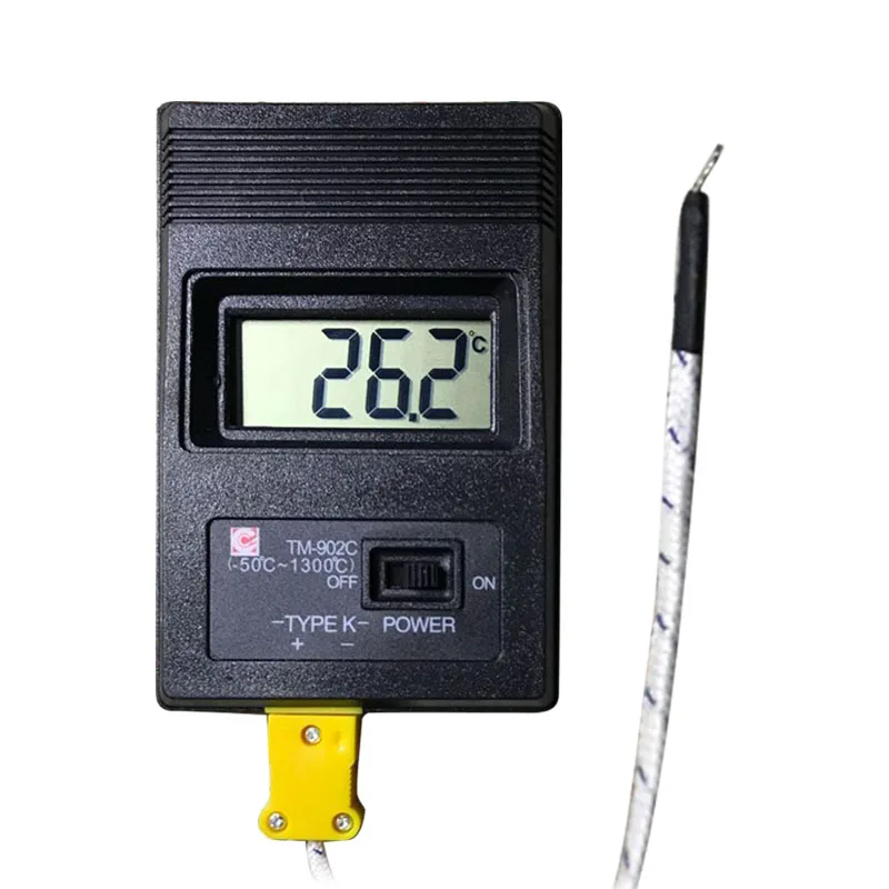

    kasanın içerisinde mi acaba problem? elinizde thermocouple varsa aslında hemen öğrenebiliriz. uzatacaksınız içeri yük altında kasa içerisindeki havayı ölçersiniz. eğer ciddi anlamda yükseliyorsa cpu soğutucunun bir günahı yok. ama sıcaklık odadan çok farklı değilse o cpu soğutucusuna sıvı oksijende verseniz para etmez :))
    thermocouple 5-6 dolarlık bir parça şöyle birşey.. 1000C ye kadar dokunduğu yüzeyi veya havayı ölçebilir
    aliexpress.com
    US $1.99 |TM 902C ( 50C to 1300C) sıcaklık ölçer TM902C dijital K tipi termometre sensörü + termokupl probu dedektörü|temperature meter|thermometer sensormeter temperature - AliExpress
    https://tr.aliexpress.com/item/32610372021.html?spm=a2g0o.productlist.0.0.6d1c5a99BhSKG3&algo_pvid=c0ecd8e8-845f-4348-9bc1-81f83daa06a3&algo_expid=c0ecd8e8-845f-4348-9bc1-81f83daa06a3-4&btsid=0ab6f83a15889710174426412e6416&ws_ab_test=searchweb0_0,searchweb201602_,searchweb201603_
  • orhanyor kullanıcısına yanıt
    Kasanın içerisindeyse ne yapacağım peki? Ekstra fan siparişi vermistim ama kasa ve güç kaynağını da sinirle satışa çıkardım fanlar gelince belki tekrar denerim satılmazsa
  • S.T.A.L.K.E.R. kullanıcısına yanıt
    işte önce problemin kaynağını bulmak gerek :) kasanın içerisindeyse problem demekki sıcak hava tahliyesinde problem var ve ekstra fan ile tahliye edilmesi lazım. ama benim başka konularda da gördüğüm kadarıyla amd nin bu stock fanı ile sıcaklık değerleri o civarlarda geziyor mini itx ile pek ilgisi olmayabilir.
