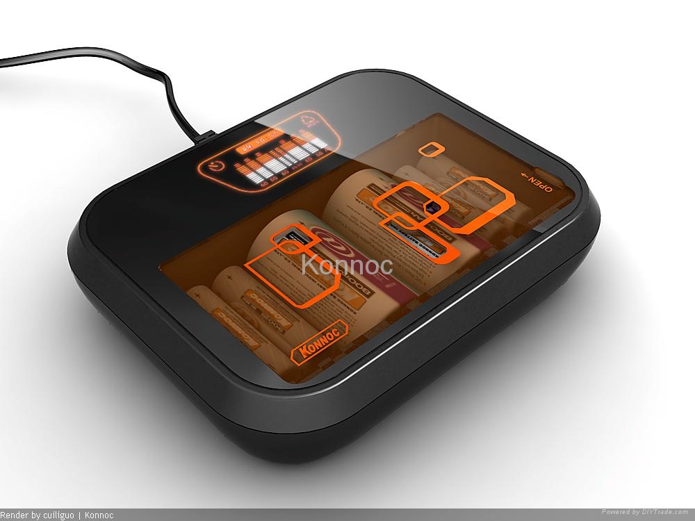

  • bipekkan hocam sizi ziyadesiyle yoruyoruz yaa hakkınızı helal edin. Aslında benim soracağım soru daha önce sorulmuş ama cevapsız kalmış. Konnoc un sitesinde ni-cd pilleri refresh yapabildiği belirtiliyor. acaba cihaz ni cd pilleri tanıyor ve discharge düğmesine basınca refresh işlemi mi uyguluyor. Hiç denediniz mi siz. Link burada Burada ''Refresh fonksiyonu Ni-CD şarj edilebilir pil için özel'' şeklinde açıklanmış. Eğer öyleyse tadından yenmez vallaa :)
    < Bu mesaj bu kişi tarafından değiştirildi veezy -- 27 Şubat 2014; 23:02:56 >
  • hocam araya girmiş gibi olacam ama şimdi elimdeki ni-cd pilleri cihaza koydum. bakalım nasıl şarj edecek. sanırım önce dolduracak. sonra refresh yapacak bekliyorum dolmasını.
  • Önce şarj sonra deşarj yapmaz ki cihaz. Siz pilleri cihaza koyduktan sonra şarja başlıyor otomatikman, eğer discharge düğmesine basarsanız şarjı durdurup deşarj etmeye başlıyor. Burada önemli olan ni cd pilleri hangi voltjda durdurup tekrar şarja başlıyor. Bunu öğrenmek için de deşarj işlemi bitip de şarja geçtiği anda cihazın fişini çekip pilleri ölçmek. Eğer bu şekilde yapabilirseniz refresh özelliğinin olup olmadığını anlayabiliriz. Kolay gelsin bakalım :)
  • şimdi denedim 1.3 v da discharge dan çıkıp charge moduna geçiyor.
  • hımm demek refresh yapmıyor bakalım bipekkan hocam ne diyecek

    belki başka bir şekli vardır. refresh yapması için kaç V ya düşmesi gerek.
    @veezy,@akyildizemre,
    Verdiğiniz link ve "product detail" olarak arattığımda onlarca sitede aynı bilgiye rastladım. Bendeki Türkçe kullanım kılavuzunda böyle bir bilgi yok. "7.Refresh function is special for Ni-CD rechargeable battery" "Refresh fonksiyonu Ni-Cd şarj edilebilir piller içindir" deniyor. Ancak böyle ayrıca bir düğme-anahtar cihaz üstünde yok sadece "decharge" düğmesi var. Refresh ile deşarj işlemleri birbirinden farklıdır ve süreleride farklıdır Refresh deşarj gibi pil dolu olduğunda 20-belki 3-4 gün sürerken refresh işlemi dolu pilede uygulanır oldukça kısa sürer. Bende 0628 den 2 cihaz var. Biri deşarjı 0.985 V civarında keserken diğeri 0.998 de kesiyor ve kanallar arasında da +/- 10 mV seviyesinde farklılıklar var.(kullanılan parça töleransları, normaldir) Refresh işlemine gelince deşarj (boşaltma) işlemi değildir. demiştim. Dolu Ni-Cd' lerede uygulanır. Bu nedenle kaç voltta refres'h e başladınızsa, refresh işlemi sonunda aynı voltaj veya yakın bir değerde bulursunuz pilleri. Süresi pilin doluluk oranına göre değişmekle birlikte deşarja göre çok kısa sürer 3 dk-3 saat kadar. Refresh sırasında yapılan işlem çok düşük akım altında ve hızlı bir silme işlemidir. Ni-Mhd piller hiç sevmez bu işlemi ve uygulanmaz.
    Ben şu ana kadar cihaz üstünde denemedim. İlk algılarım olmadığı yönündeydi ve 1. sayfayada "olsaydı iyi olurdu" demiştim. O sıralarda ve cihaz satıştayken aynı görünümde ama farklı düğmelerde cihazlar vardı Şimdi "görseller" de arattığımda çok enteresan gelen görüntüler sadece DH, Bir kare fotograf ve birikim pillerinden geliyor. Son versiyonunda bu işlem tek düğmede toplanmış ve pil tanıma yöntemi ile fonksiyondan fonsiyona geçiş sağlanmış olabilir. Tek ayrıd edilecek nokta refresh ve deşarj işlemi başlamadan önce pillerin voltajlarını ölçmek ve bu işlemler bittikten sonra pilleri yuvadan alıp tekrar voltajlarını ölçmek Ni-Mhd pillerde deşarj işlemi sonunda piller şarja geçtiğinden yuva üzerinde voltaj ölçün 0.9-1 V arasında ise yapılan iş deşarj işlemidir. Ni-Cd' lerde aslında cihazın tekrar şarja başlamaması gerekir özellikle yarı dolu veya dolu pillerede uygulandığı için işlem sonlandırılmalı ve sizden komut beklemeli. Çünkü deşarja geçip pillerin deşarj olması gerekir. Veya cihaz full otomatik olduğu için Refresh sonrası deşarjada geçebilir ama bunu ölçüm yoluyla sürekli AVO ile takip ederseniz fark edebilirsiniz ki bu oldukça zor. Kısacası 7. maddede yer alan bu özelliği ayrı bir LED fonksiyonu ile belirlenmediği için bu ifedeyi doğrulamak yada tersi olmadığını görmek çok çok zor.
