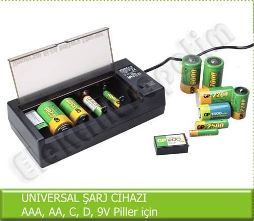

    Yapmak istediğinizi AA pil boyutlarından biraz kısa iki adet tahta kesin,isterseniz aynı çapta yuvarlatabilirsiniz. (+) kutup tarafına tepesi yüksek bir çivi, (-) tarafına 5 krş'u veya o büyüklükte bir teneke çakın ve pillerden gelen telleri lehimleyin. Tabi çivi+takta+teneke uzunluğu toplamı AA boyutunu aşmayacak.
    Hattararasanız piyasada 2'li C veya D tipi kaset te bulabilirsiniz hatta tahta+duralitten yapabilirsiniz. Rahatlıkla şarj edebilirsiniz. Hatta piyasada çok eski tip universal şarj cihazları çok ucuz fiyata satılıyor Bunların içine Ataba AT-908'in içini yerleştirip D tipi 5000 mA' e kadar tüm pilleri şarj edebilirsiniz. Hatta basit bir devre yapıp 9V bataryalarıda şarj edebilirsiniz. Her şey hayal gücünüzle el becerinize kalmış.
     Şarjlı Piller Hakkında Her Şey
    http://www.elektriksepetim.com/AT-388-Ni-Cd-AA-AAA-9V-PILLER-ICIN-UNIVERSAL-SARJ-CIHAZI,PR-711.html
    Ataba AT-388 16 TL Ancak ilk fotograf Ataba AT-788 veya benzeri Micron MN-322 markada var

    Şarj cihazı bana dandik göründü adam gibi bir şarj cihazı ile tekrar deneyin.
    Cihaza pilleri 2'şerli koymanız gerekiyor.Birde yanlış okumadıysam AA için 200mA AAA için 100mA şarj akımı denmiş bu şarj akımı pilleri şarj etmek için yeterli.Bütün piller problemli olamayacağına göre,sanırım cihazda bir arıza var.
    Gerçi başka bir kaynaktasa AAA(80mA) AA(160mA) olarak verilmiş.
