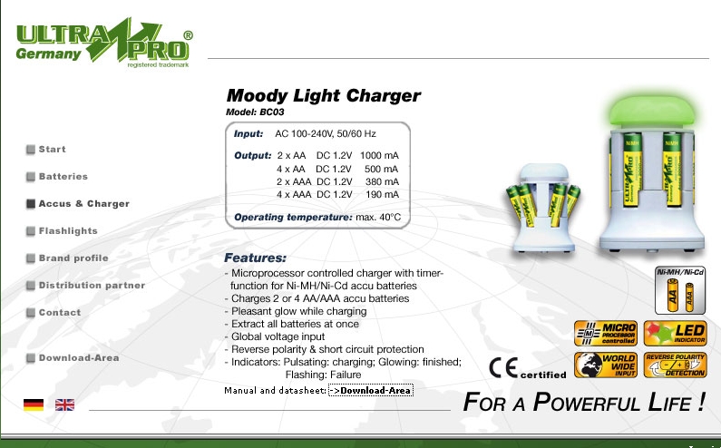

  • Arkadaşlar ,
    Ultrapro germany diye bir marka şarj cihazını yeni aldım .Cihazı satan kişi çok methetti.
    Bu cihaz ile 2100 VARTA ready-use2 pilleri şarj etsek bir sorun olur mu?
    2AA 1,2 v pile 1000mA , 4 AA 1,2v pile 500mA akım veriyor yazıyor. Micropreser kontrol yazıyor.
    Bİpekkan Hocam bu şarj cihazını test etmişsindir.
    Nasıl bir cihaz

    Bence pilleri 4' er 4' er şarj etmende fayda var. Yeni nesil piller 1000mA ile şarj edilince fazla ısınıyor. Normal şartlarda bu cihazın türkiyede satılmaması lazım. Çünkü kullanma kılavuzunda Türkçe açıklaması yok. Satıcılara güvenildiği kadar bizede güvenilse bu kadar sorun çıkmayacak.

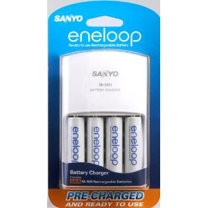

    @himan Teşekkürler bilgi için.. Peki internetten bu pilleri ve şarj cihazlarını satın alabileceğimiz bir site önebilir misiniz?
    Fiyat performans olarak bunu tavsiye ederim

    @gokhan3007,
    Galiba TR' de benden sonra MoodyLight Charger BC03' ün 2. şarj cihazı sahibisiniz. Bu pil ile ilgili bir inceleme yapmıştım. 2007 sonuydu sanırım ve o tarihler civarında hem foruma koymuştum ama şimdi hatırlayamıyorum hangi sayfadadır, ayrıca hemde İncelememi isteyen kişiye onaylaması amacıyla göndermiştim. Ama geri dönüş olmadı. Şarj cihazı hem biçimsel hemde çok ilginç yapıda, rahatlıkla kullanabilirsiniz. Üzerinde yazan değerleri dikkate almayın. 0 tarihte Varta Ready2Use ve Panasonic INFINIUM' ları yeni almıştım. Ve testte de kullandım, GP'leri pile ısıtamamıştı. Piller hala heryerde satılıyor gördüğüm kadarıyla .Tek eksiği alette birde herkesin kolayca kullanabileceği deşarj fonksiyonu olsaydı aslında tadından yenmezmiş.
    Bu Markanın aslında Türkçe siteside vardı ama bilmiyorum hala duruyormu?
    http://alikirtil.com/yeniurunler.asp

  • Ultrapro şarj makinesi ile eski CFL 300 seri AA pilleri şarj etmeye çalıştım ama 1 saat olmadan yaklaşık 30 dk'da dolu olduğunu gösterdi. Piller ısındı, acaba cihaz mı bozuk yoksa piller mi?
    Cihaz üzerinde microprocessor controled yazıyor yani pilleri zaman ayarlı olarak şarj edip akımı kesmiyor yada ısı kontrollü olarak öçüp şarjı sonlandırmıyor microprocessor control ile yapıyor yani bu kontrol güzel bir kontrol sistemi gibi görünüyor (pillerin durumuna göre şarj yapıyor demek galiba)
    Acaba piller mi bozuk ?
    Yardımcı olacak arkadaşlar ,Bipekkan Hocam ... ?

    Orijinalden alıntı: gokhan3007
    Pillerde problem olabilir.Yeni piller ile tekrar deneyin sorun devam ediyorsa cihaz arızalı olabilir.
    Mikroişlemci kontrolü demek zaten otomatik akım kesme özelliği var demektir.Ataba cihazlarda mikroişlemci içerir.Delta -V,MCU,Microprocessor controlled,IC controlled vs.. gibi ibareler görüyorsanız otomatik akım kesme özelliği vardır.

    @brev,
    Bende o incelememi arıyorum Bulamadım. 2-.5 yıllık bir konu olduğu için PM' den gönderdiğim mesajlarada baktım bulamadım en erken 2009 aralığından başlıyor. Arşivimmde olması lazım Yüzlerce CD' nin içinden bulmak çok zor. Artık ntesadüflere kaldı.
    @gökhan 3007,
    Elinizdeki CFL 300 serisi zten uyduruk bir pil Eğer çok uzun süre şarjsızkaşldı ise tamamen ömlmüşte olabilir. Diğer taraftan bu şarj cihazı bildiğimiz cihazlardan oldukça farklı. Gerektiğinde AA pillere 100 mA bile gözünün yaşına bakmadan basıyor. Yeterki pilin içdirenci düşük olsun. Tabi bu benim hiç sevmediğim bir durum. Ne olursa olsun ana kaynak 5 amper de verebilir ama şarj cihazlarında şarj akımını sınırlamak gerekir. iPillerinizin durumunu ancak bir fener ampulü ile deşarj ederek ve süreyide hasaplayarak öğrenebilirsiniz. Üzerinde yazan 3000mA' e itibar etmeyin, Uyduruk bir değer std olarak bu pil 2200 mA verebiliyorsa çok iyi. 2.2 V veya 3.5 yada 4.5 V bir fener ampulü ile 250-500 mA akım çeken bir ampulle pilleri 1-2'li veya 4 lü deşar ederseniz 250 mA pille 7-9 saat 500 mA ile 3.5-5 saat ampulün yanması gerekir. E+ğer kısa sürede piller boşalırsa bu şekilde 2-3 defa şarj-deşarj edin durum değişmez ise bir Fatiha okuyup çöpe atabilirsiniz.
