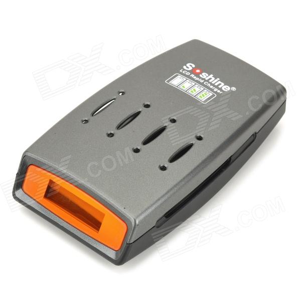

  • Bende yeni şarj cihazı almayı düşünüyorum cihaz hızlı şarj ve pil durumu ölçer gibi bir özelliği varmış tavsiye edermisiniz,
    www.dealextreme.com
    DealeXtreme - Cool Gadgets at the Right Price - DX Free Shipping Worldwide
    http://www.dealextreme.com/p/soshine-hi-tech-lcd-nimh-nicd-super-quick-charger-6152
    [DHTUBE=http://www.youtube.com/watch?v=Qjq_0fVnCyE&feature=player_embedded#!]
    Daha önce aynı marka şarjlı aa 2500 pili kullandım performasını çok beğendim
