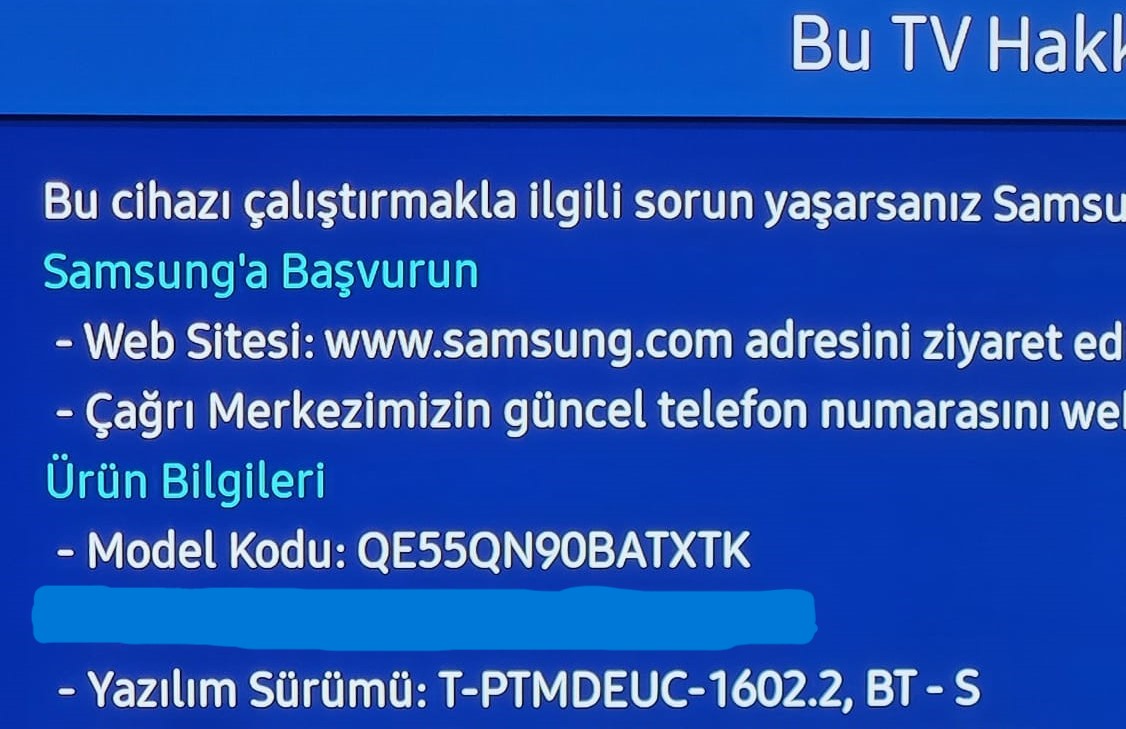

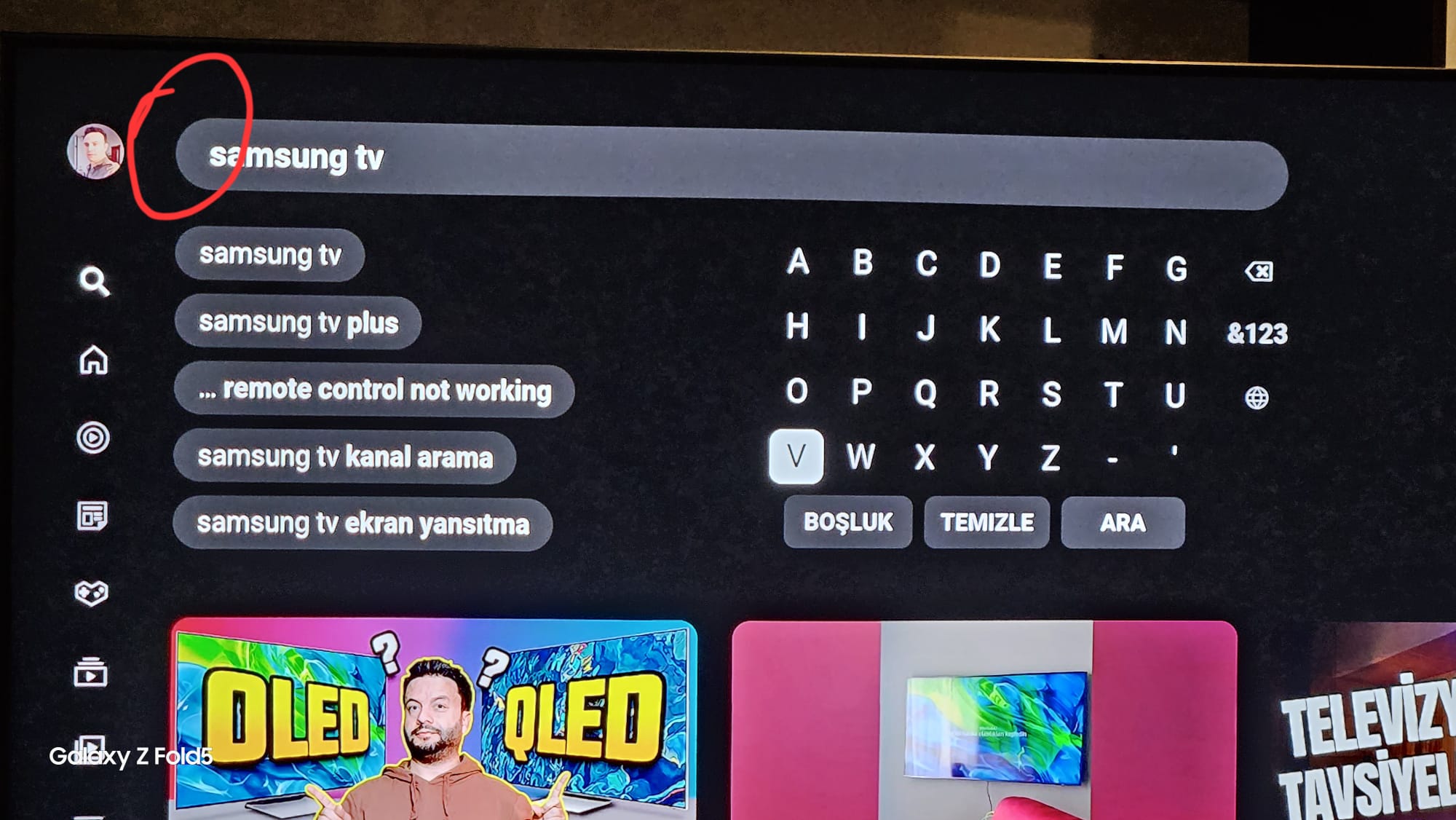

  • Arkadaşlar Merhaba,
    Bende 55QN90 serisi var. Her zaman kullandığım Youtube sesli arama özelliği bir anda kayboldu. Yazılım güncellemesi denedim Tv üzerinden yapmadı. Samsung internet sayfasından indirdiğim yeni yazılım sürümünü usb ile yüklemeyi denedim onu da yapmadı. Youtube sesli arama özelliğini tekrar nasıl geri getirebilirim. Hangi sebepten kaybolmuş olabilir?

  • nescafe N kullanıcısına yanıt
    Benim tv’ye uzaktan bağlandılar, ordaki kadın 1602.2’nin 1603’ü ifade ettiğini yazılımın güncel olduğunu söyledi. Bende de 65q80b var, 1602.2 gözüküyor ama 1603’e güncelleyemedim. Zaten samsungun sitesinde de 1602.2 ile 1603 tek dosya da 1.5 gb halinde.
    yotube mikrofonla alakalı olarakta bir araştırmakta fayda var silip tekrar yükleyin en kötü
    https://www.samsung.com/uk/support/tv-audio-video/2022-how-to-troubleshoot-when-voice-recognition-does-not-work-on-your-samsung-tv/#:~:text=Please%20check%20the%20setting%20status,to%20turn%20on%20the%20microphone.
    tvnizin alt tarafında mic tuşu olabilir, bir şekilde kapanmış olabilir. tuşu açarsanız tekrar aktif olacaktır.

  • Denedim, Mikrofon açıktı. Zaten Bixby açık, o kullanılabiliyor ancak youtube sesli arama özelliği ibaresi yok artık
