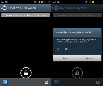

  • ilk defa ben de bugun yukledim CM10
    rehber ve kilit ekranında kaydırma özeliği çok kullanışsız nasıl kullanacağım bilmiyorum
    Diğer yonlerini keşfetmeye calşıyorum
    Ne yaptımsa igo navigasyonu yukleyemedim hep hata verdi.
    Tema renkleri de iyi değil..
    Ayarları orj roma göre bayağı farklı
    Ercan bana tema ve rehber için tevsiye verir misin?
    Kilit ekranına çare var mı?
    < Bu mesaj bu kişi tarafından değiştirildi TiSKE -- 8 Eylül 2013; 19:54:35 >

    • Kilit ekranı için ekstra bir program kullanabilirsin.

    7 - Bu ekranda ne yapıldığını bilen var mı?
    Kilit ayarını Normal kaydırma seçersem her kilit açtığımda google arama açılıyor?
