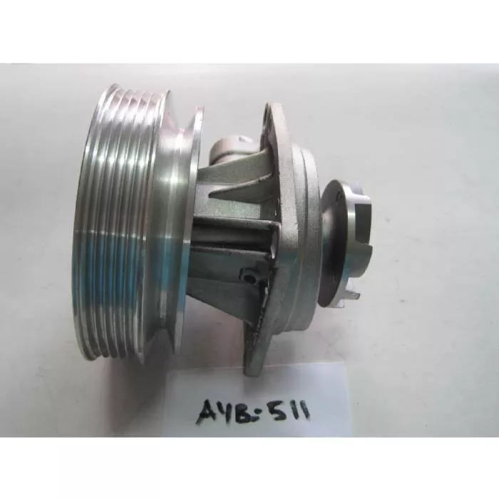

  • Arkadaşlar 2001 1.4ie Şahin aracım var
    geçende motor sesine paralel bir rulman sesi nedeniyle şarj dinamosunu söktüm bilyasını değiştirdim takınca ses kesilmişti..
    bir haftadır hafiften aynı ses duymaya başladım dünde biraz yol yapınca ses abartılı şekilde arttı..
    ses bozuk bir rulman sesi, gazla artıp azan bir ses..
    bende kaputu açıtım şöyle bir baktım sesin geldiği yer hidrolik direksiyon pompası diye tahmin ettim.. kayışını söktüm tekrar çalıştırdım ses devam ediyor..
    şarj dinamosunuda yeni değiştirdik geriye kalan devirdaim pompası ve gergi kasnağı dedim.. gergi kasnağını söktüm baktım rulmanı dönerken hırıltı yapıyor ama o sesi bu yapamaz deyip devir daimide söktüm..
    sanayiye gidip dolaştım bayram olduğu için tüm parçacılar kapalı döndüm eve..
    parçacıya gidince sorularım cevaplanacak ama hem bilgi paylaşımı olsun hemde başka birinin işine yarar diyerek konu açıyorum..
    evimiz bahçeli dayımın epey takım taklavatı olduğu için eski mesleğimde torna tesviye olduğu için, birde araç tofaş olduğu için sök tak işlerini kendim yapıyorum
    şimdi benim merak ettiğim devirdaim komplemi değişiyor yoksa yarım olarakmı ?
    benim söktüğüm üst resimdeki gibi bütün..
     Şahin devirdaim pompası hakkında
    sadece bu kısım satılıp değiştirilmesi yeterli oluyormu? sonuçta tüm dönen parçaları bunun içerisinde rulmanı kçecesi vs.
