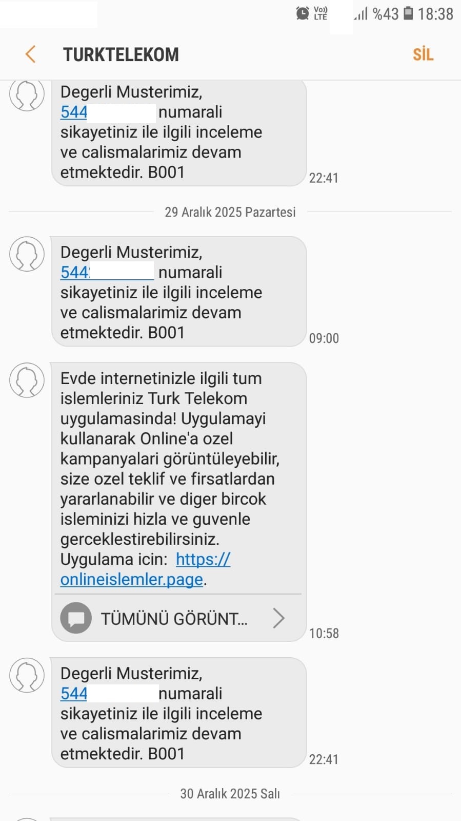

    Şikayet Sürecindeki Gariplikler: Şikayet kayıtlarım sürekli "Ulaşılamadı" denilerek kapatılıyor (Telefonum 7/24 açık ve tek numara verdim kendilerine).
    30.12.2025 tarihinde, şikayetimi kontrol etmek için müşteri hizmetlerini aradım ve şikayetimin bana herhangi bir bilgi verilmeden kapatıldığını öğrendim. Konuyla ilgili şikayet kaydı oluşturmak istedim, 30 dakika üzerinde telefonla görüşme yaptım. Müşteri hizmetleri tarafından şikayetimin alındığı ama bildirim numarasının gözükmediği, daha sonra tekrar aramam gerektiği söylendi.
    Telefonu kapattığımda; ben görüşmedeyken veya görüşme biter bitmez gelmiş olan bir mesaj gördüm: "Degerli Musterimiz, evde/iste internet hattiniza ait ariza kaydiniz ile ilgili size ulasamadik. Baglanti probleminiz devam ediyor ise 4441444'i arayabilirsiniz."
    Hemen aradım, 30 dakikadan uzun yaptığım görüşmede şikayet kaydımın olmadığını söylediler. Önce "Kesinlikle şikayetiniz alınmamış mutlaka görürdük" dediler. 2 dakika sonra "Sistem arızası olabilir sonra arayın" dediler. Birkaç saat sonraki aramamda şikayet kaydının hiç alınmadığı ortaya çıktı.
    Tekrar şikayetçi oldum ancak başka bir şikayetim olduğu için sadece personel kayıtlarının dinlenmesi yönünde işlem yapıldı. Ben de "Not düşmenizi istiyorum, sorunum devam etmektedir teknik ekibin adresime gelmesini bekliyorum" olarak not düşülmesini istedim. Israrım sonucu notum düşüldü ve inceleme başlatıldı. Bu şikayetlerimin hepsini BTK şikayetime ekledim.
