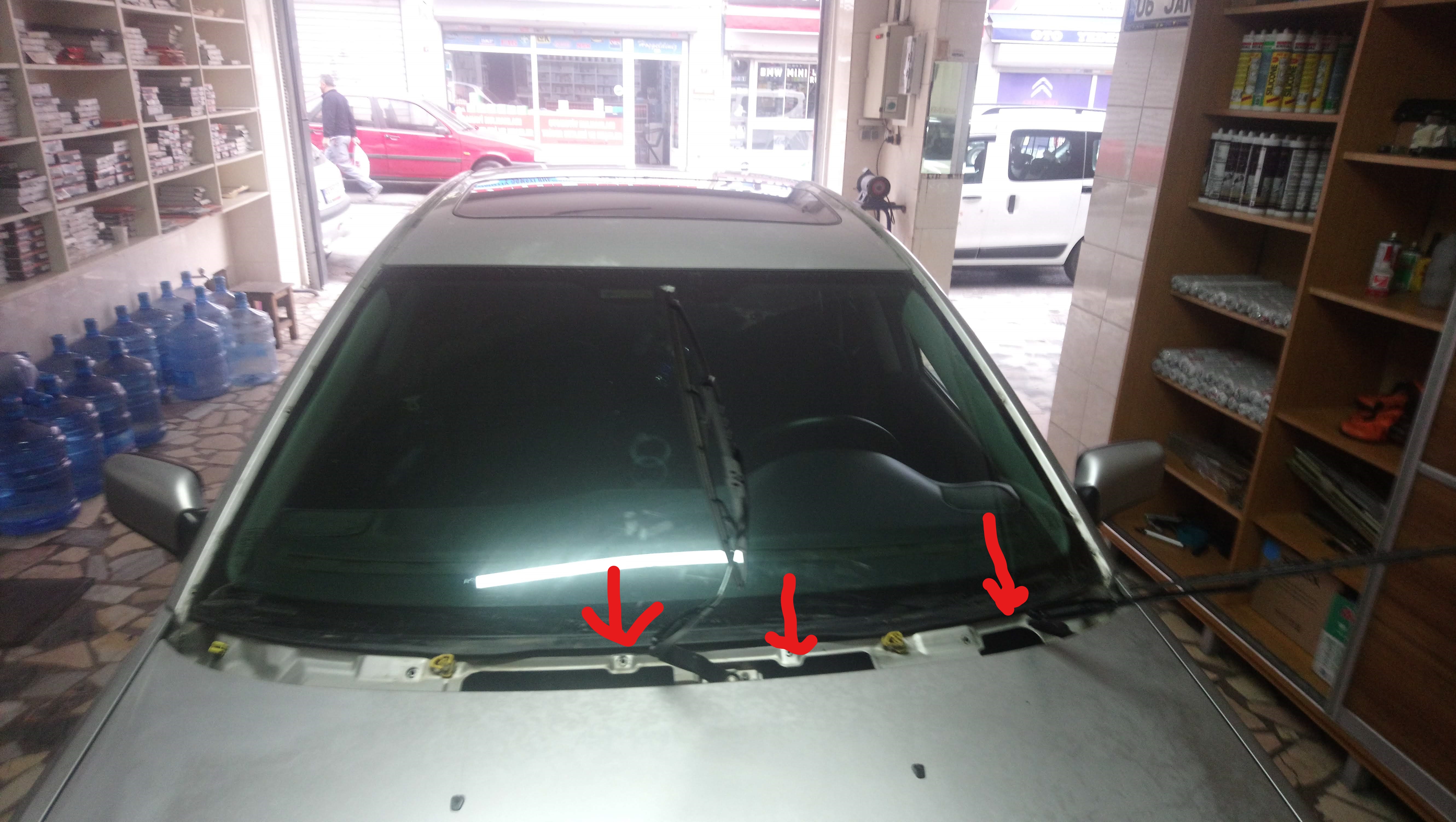

    Hocam ön camın altındaki plastik ızgaranın altına giden su sağ ve sol çamurluğun kapı tarafından çıkıyor drenajdan. orada bir tıkanma olabilirmi acaba . Az önce tekrar denedim yine aktı su . Kaloriferde olsa ek depoda su eksilirdi diye düşünüyorum.
  • eloq kullanıcısına yanıt
    hmmm söylediğinizi akşam deneyeceğim bakalım su akacakmı. O tıkalı olsa su içeriye akar mı ki?
    Volvo S40 2.0 T 2001
    Xiaomi Redmi Note 7
  • bullbaba kullanıcısına yanıt
    Su yolunu bulur hocam her türlü ;) Bi şekilde bir yerden çıkar.
    Sunroofun arka giderinin borusu çıkmıştı bende. Suyu dökünce kelebek camının içinden aşağı taban halısına kadar ıslanıyordu. Tavanda da iz yapmıştı.
    Hmmm haklısınız :) akşam direk deniyorum.
    Benim drenaj tıkalı sanırım. Ön taraftan aktı su çamurluk üzerinden yürüyüp. Nasıl açacağız bunu peki biliyor musunuz
    Bahsetmiş olduğum yer şu fotoğrafta işaretlediğim boşluklar. öndeki plastik ızgaraların içine giden su hocam. Camdan döktüyseniz kenardan çamurluğun üstünden yürümüştür. Orada conta var uzunlamasına kaputun birleştiği noktada . Su çamurluğun üstüne yönleniyor.. Bu ara aralıksız 4-5 gün yağmur yağdı. İllaki bu boşluklara girmiştir su.
     S40 I (1995-2004)
    Oradan su akıtınca altta şu bölgenin altından .( benim araçta ızgarayı geri takarken boşluk oldu hatta ön cama net yapışmıyor contası. ondan dolayı daha çok su giriyor yağmurda)
     S40 I (1995-2004)
    Yarın gündüz tekrar bir bakarım . Tam olarak giderin çıkışını görebilirsem fotosunu atarım hocam. alttan susta tarzı bir kabloyla açılabilir diye düşünüyorum. sert olmayan bir tel kabloda olabilir.
    < Bu mesaj bu kişi tarafından değiştirildi eloq -- 9 Kasım 2020; 19:1:15 >
    Ben suyu daha bir köşeye döktüm ama yarın bir daha deniyim sizi haberdar ederim. Boşuna olmasın sonra
