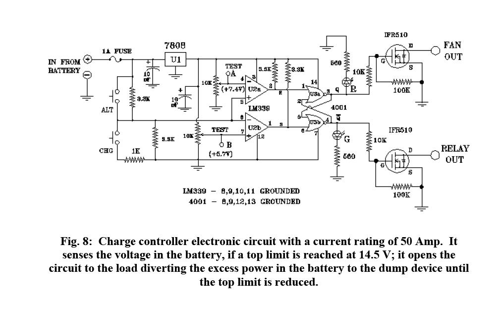

    Yukarıda benimle paylaştığınız devreye ben de sizin gibi pek ısınamadım açıkçası :) İnternetten bulduğum bir devrenin resimlerini paylaşıyorum ( Sizinde elinizde bu devre şeması vardır muhtemelen) Sanırım ben bu devreyi yapmaya karar verdim. Ancak birkaç noktaya takıldım. Bu konularda bana yardımcı olursanız çok sevinirim.
    1- Devredeki CHG ve ALT butonları ne işe yaramaktadır. (CHG muhtemelen şarjı başlatmak için ancak şarjı başlatmak için her seferinde bu butona mı basmak zorundayım.. ALT butonu da alternatörü durdurmak için mi ? )
    2- Test A ve Test B noktalarını gerekli voltaj değerlerine nasıl ayarlamam gerekiyor? ( Devreye besleme geriliminin verdikten sonra Test nokataları ve şase arasını ölçerek trimpotlar yardımıyla mı? Yoksa diğer entegre bacaklarıyla bir alakası varmı ; başka bir devrede böyle bir uygulama görmüştüm de)
    3- Bu devrenin önüne ayrıca bir regüle devresi yapmam gerekiyormu yoksa 7808 bu işi yapıyormu ?
    4- Bu devreye alternatörden kaç volta kadar giriş yapabiliriz.
    Sayın MALİSERT ve KENAKORD hocalarımın yardımlarını rica ediyorum. Saygılarımla...

    Sizin tavsiyenize uyarak vermiş olduğunuz devreyi yapmak istiyorum. Peki verdiğiniz devredeki trimpot ayarını nasıl yapmam gerekmektedir ve bu devreye kaç volta kadar giriş yapabiliriz. Ve devre 14.5 Voltta akımı yüke yönlendirecek peki bunun üstündeki voltaj değerlerinde örneğin 20-25 voltta nasıl çalışmaktadır. Devredeki çalışma mantığını bilmediğim için soruyorum ve affınıza sığınıyorum. ilginize Teşşekür ederim...
  • Sayın MALİSERT hocam öncelikle ilginiz için tekrar teşekkür ederim.
    Açıklamalarınız için de çok sağolun. Bu yük dediğimiz dummy load denilen sanal yük sanırım.. Evet hocam bu açıklamalarınız ile devrenin çalışma mantığını nihayet anladım sanırım :) Cehalet işte kusura bakmayın. Hocam bu yükü, Alternatörün gücünü tespit ettikten sonra dirençleri seri ve paralel bağlayarak yada örneğin 12 voltluk lambalardan bağlayarak yapabiliriz değilmi..
    Hocam, Evet trimpot ayarını nasıl yapmalıyım diye sormuştum ama kastetiğim; trimpotun direnç değeri yada LM358 in 3 nolu bacağına gelecek gerilimin hangi değere ayarlanması gerektiğiydi.
    Saygılarımla....
    Orijinalden alıntı: malisert32
    Bu devrede voltaj zaten 14,5V üstüne çıkmaz çünkü röle grubu aküye beslemeyi kesecek,voltaj yükseldiğinde yük direnci yüksek voltajla uğraşacaktır yada yükte voltaj yükselemeyecektir.İşte yük ayarı yapılırken yük genelde rez. teli ile yapıldığından rez.teli için ayrıca gerilim ve akım hesabı yapılıp yük oluşturulmalı.Frenleme yönünden yani.
    Diyelimki 20V-40A yük direnci oluşturduk üretim yüksek dv.de 20V. 40A.i geçiyorsa işte tehlikeli durum burada,teli kopartırsa vay halimize.O yüzden önce alt.ün max. verimini en azından Watt cinsinden bilmeli yada net tahmin etmeliyiz.Sonra bunu karşılayacak röle grubu ve yük direnci hesabı yapılmalı.
    Bu devre bu voltaja uygunmu?Evet çünkü voltaj,röleler bozulmadıkça 14,5V. üzerine çıkamıyacak.Trimpot ayarı soruyorsunuz,pek anlamadım ayarını nasıl yapmam gerek derken?Çevirerek tabi diyorum.Ama siz başka şeyden bahsediyorsunuz herhalde.

  • MALİSERT hocam yine ben, sizi sıkıyorum artık belki ama size bu konuda son bir şey daha sormak istiyorum.
    Bu vermiş olduğunuz şarj devresinde yük, rölenin NC ucuna bağlanmış ancak röle 14.5 v da devreye gireceği ve akımı yüke göndereceği için yükün, rölenin NO ucuna bağlanması gerekmektedir değil mi.. Verdiğiniz şemada NC ucuna bağlanmış olarak görülüyor da..
