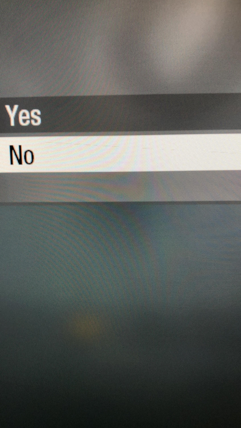

  • Hocam demin bir şey dikkatimi çekti ondan mı kaynaklı bilmiyorum ama menüde bütün seçeneklerde hep bu var
    black ops da Şimdi fark ettim bu normal mi oyundan mı kaynaklı yoksa grafik kartından mı

    Mouse hover ile oluşan İnce çizgiden bahsediyorsanız oyuna sahip biri kontrol ederse daha sağlıklı olur. Oyunun özelliği mi yoksa grafiksel bozulmamı anlamak zor açıkçası.
    I7 9700K | Strix Z390-F | Strix 2080 OC | NH-D15 | Vengeance LPX | Mobiuz EX2710Q | 970 EVO+ | Hydro G-PRO 850 | NZXT H5-F
  • hocam be sizi de haftasonu kendi dertlerimle rahatsız ediyorum hakkınızı helal edin lütfen - bende iyice huzursuz oldum tam teşhiste koyamıyorum birde tam garanti bitimine 1.5 ay kala bu tarz şeyler vukuu bulmya başladı ve dikkatimi çekmeye başladı -
    oyuna sahip birine sormak lazım dediğiniz gibi benimde bu oyuna sahip olan bir arkadaşım yok youtbeden bakmaya çalışayım diğer oyunlarada bir bakayım , öneden olsa sallar geçerdim ama şimdi paramız iyice pul olduğu için ekonomik korku kapladı içimi :(

  • Hocam oyunda test ediyordum bakın şöyle bir şey dikkatimi çekti klavyenin resmi alma tuşundan çıkan sonucu sizin için resim alırken görüntüde falan hiçbir şey yoktu oyundayken iki kere test yaptım sonuç değişmedi oyunun test modunun ortasında 1 × 1 takıldı gibi oldu ama ikinci teste böyle bir şey olmadı tam size sonucu paylaşırken pointi açtım ekran resmini kaydedip göndermek için bakın şu şekilde Görsel ekranda şu şekilde görünüyor bilgisayar ekranında

    Ne demek hocam lafı dahi olmaz youtube videolarına bakman yeterli olur gibi birde oyun eski olduğu için sürücüde yapılan değişikler den de etkiliyor olabilir. Yinede son çare servise yollayıp bakım yaptırabilirsiniz. Malesef elektronik alamayacak duruma geldik elimizdekini çok iyi değerlendirmek gerek çok iyi anlıyorum seni.

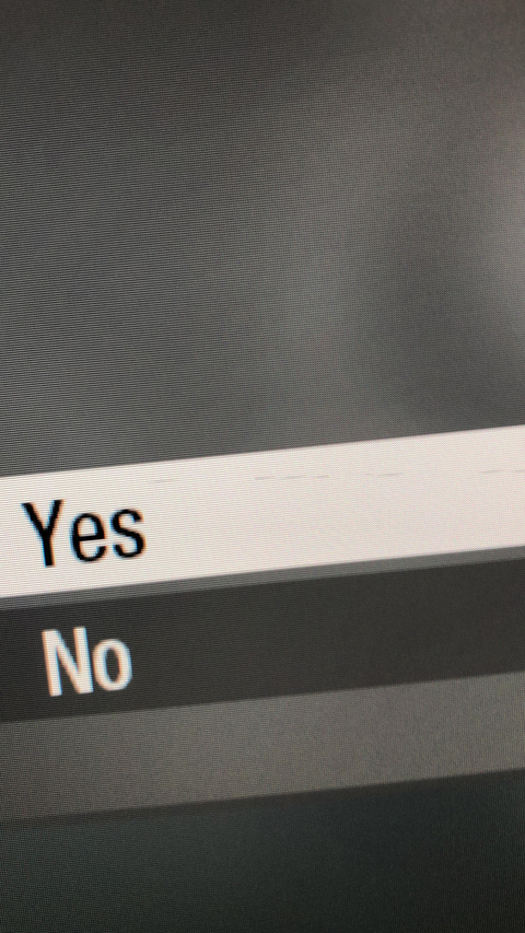

  • Sonra tekrardan test yaptım tekrardan ekran fotoğrafı aldım bu sefer böyle çıkmadı ama tam olarak anlatmak istediğim bir şey yukarıda paylaşmış olduğum fotoğraftaki gibi iyice paronayak oldum hocam ne yapacağımı bilemedim ya huzursuz olmaya başladım tam kesin sonucu nasıl anlayabilirim bir sorun olup olmadığını

    Bu durum oyunda oluşuyorsa bellek arızası yada arızanın ön sinyalleri olabilir. görüntülerle servise gönderip durumu açıklayın derim.
  • Oyun alanında hiç oluşmadı hocam test esnasında ben sunucu bilgisayar üzerinden ekran görüntüsü aldım bilgisayarım Pied programından görüntüyü yapıştırdığım anda o Satranç tahtası görüntü belli oldu onun sonrasında defalarca oyun testi yapılırken hareket halinde ekran görüntüsü alıp yapıştırdım böyle bir görüntü hiç olmadı sadece bir kere ilk yapıştırdım da olmuştu onun haricinde oyunun akışı anında testin bitiminde falan hiç böyle şeyler olmadı
    Şu anda da bayağı aksiyona anında ya da aracı durdururken falan da fotoğraf çektim hiç böyle bir görüntü ile karşılaşmadım belki o anlık Point uygulamasından da kaynaklı olabilir ben yarın mesai saatleri içinde firmayla bir görüşeyim eğer müsade Ediliyorsa ürünün başında benim de bulunmam kaydıyla böyle bir hizmet veriliyorsa kim verilmiyordur yine soracağım duruma göre kendimi götüreyim of ya ne kadar mide bulandırıcı işlermiş ya ya da sizin dediğiniz gibi ilerki zamanda ya da yakın zamanda çıkacak olan bir arızanın ön habercisi gibi de olabilir

  • Ama oyun esnasında hiç oluşmadı hocam test bitince tuşa basıp ekran görüntüsü alıp paintte Yapıştırdığım vakitte çıkmıştı
