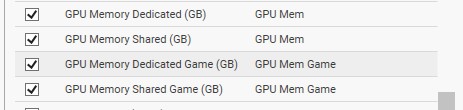

    overlay kısmından şu değerleri göstertin;
    Rtx 2060 Ray Tracing Düşük Güç Kullanımı
    shared/shared game değeri, oyunun ram'e aktarım yaptığı değer.
    fps düştüğünde ve güç tüketimi düştüğünde bu değerin arttığını, oyun "kendini düzelttiğinde" bu değerin azaldığını göreceksiniz. o zaman demek istediğimi anlayacaksınız. yani ekran kartı, aşırı yavaş olan ram'in veri aktarmasını beklediği için düşük güç tüketmeye ve düşük render almaya başlıyor. bunu arttırmanın bir yolu da yok, çünkü burada darboğazı sistem ram'i yaşatıyor, üstüne vazife olmayan bir işi yapmaya çalışıyor. ideal şartlarda olmaması gereken bir durum, tam olarak da bu yüzden gpu belleği diye bir kavram var sonuçta. fakat bu bellek yetmediğinde de yaşanan olay bu

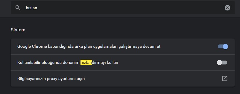

    google chrome ve tarayıcılar için ayarlardan donanım hızlandırmasını kapatın,

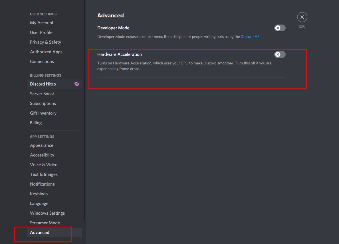

    discord için;

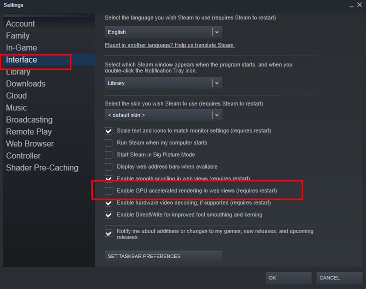

    steam için;

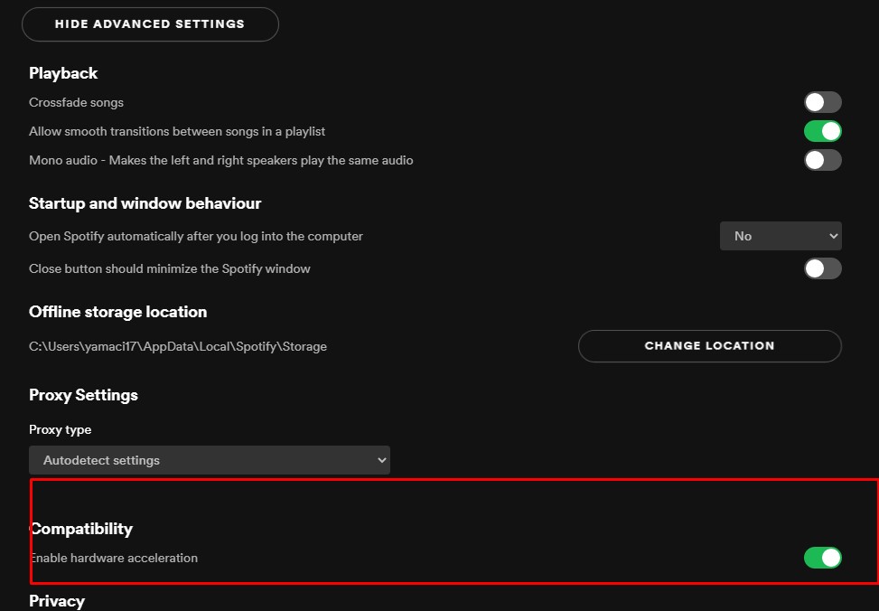

    spotify;
    yani özetle donanım hızlandırması bu programların gpu üzerinde çalışıp vram kullanmasına sebep oluyor. böyle 3-5 program bir araya gelip gpunun 1 gb'ına el koyabiliyor. geforce experience da aynı şekilde epey vram tüketiyor. bu programların hepsinden ben kurtuldum, oyunlardaki akıcılıkta da genel olarak artış gözlemledim. geforce experience yerine windows'un kendi game bar arayüzünü kullanıyorum video ve resimler için. donanım hızlandırması ayarını da her programda kapatıyorum. 6 çekirdek ve üstü modern bir işlemciniz varsa hiç etkilenmezsiniz.
