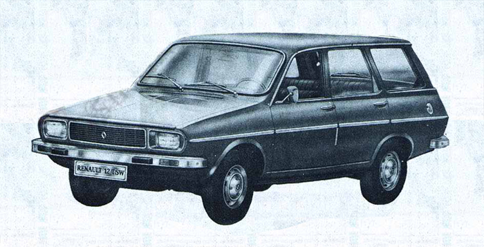

  • Profil fotona göre avcılığı seviyorsun ve vurduğun domuzları koymak için, kamp malzemesi atmak için römork düşünüyorsun sanırım. Tahminim doğruysa römork belası ile uğraşacağına eski, döküntü bir Renault 12 SW al, bir kaç kuruş masraf et, mesela uzun helezon ve amortisör takımı attır ve dağda taşta eşşeğe biner gibi rahat rahat bin. Ne istiyorsan onu da taşırsın.

  • SW reno konusunda ısrarlıyım.

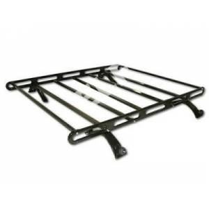

    Tavana da şöyle bir çıta koyarsan bırak pikapı Nivayı kamyona yükleyemeyeceğin malzemeyi arabaya yüklersin. Motoru da en sorunsuz motorlardandır. Çekmez diye sakın korkma.
