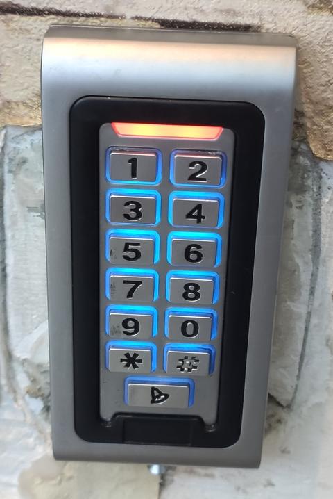

  • Tek konudan devam edilsin diye ben de bir soru sormak istiyorum.
    Apartman girişinde fotoğraftaki kilit var. Biz şifre ile giriyoruz ama bazılana rfid anahtarlık vermişler. İşyeri asansörü için kullandığım kartı buna nasıl tanıtabilirim. (İlgili firmaya ulaşamadım.) Default şifre 123456 galiba. Tanıtım prosedürü nasıldır?
    Rfid şifreli kapı kilidi
  • Akinci A kullanıcısına yanıt
    Default şifre(MasterKod) 999999
    Önce programlamaya girilir;
    *MasterKod#
    1 sayısına basılır
    Kart-anahtarlıkvb cihaza yaklaştırılıp okutulur.
    # tuşuna basılır
    Programdan çıkmak için de * a basılır. Cihazın tekrar yeşil yanıp olağan haline döndüğünden ve normal çalıştığından emin olmak lazım. Tuşa basıldığı halde programlamada kalmış olabilir.
    Cihazlar arası fark da olabilir, dökümanı eklerim fırsat olunca. RFid QP-111 diye aratılabilir, pdf olarak da aratılabilir.
    --> ANcak her kart-anahtarlık her cihaza uymaz. Bu cihaz 13,56MHz dir, diğer genelde görülen anahtarlık vb 125kHz dir.

  • Teşekkürler. Kartı tanıttım, giriş yapabiliyorum
