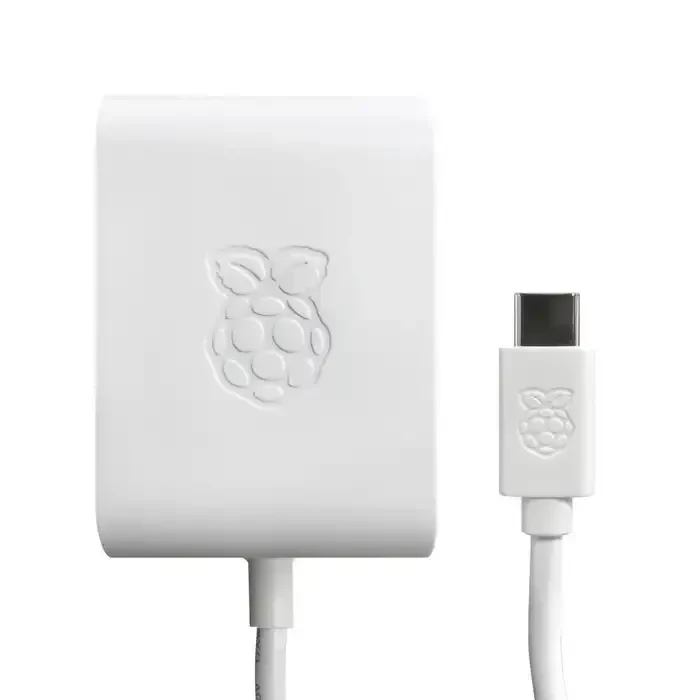

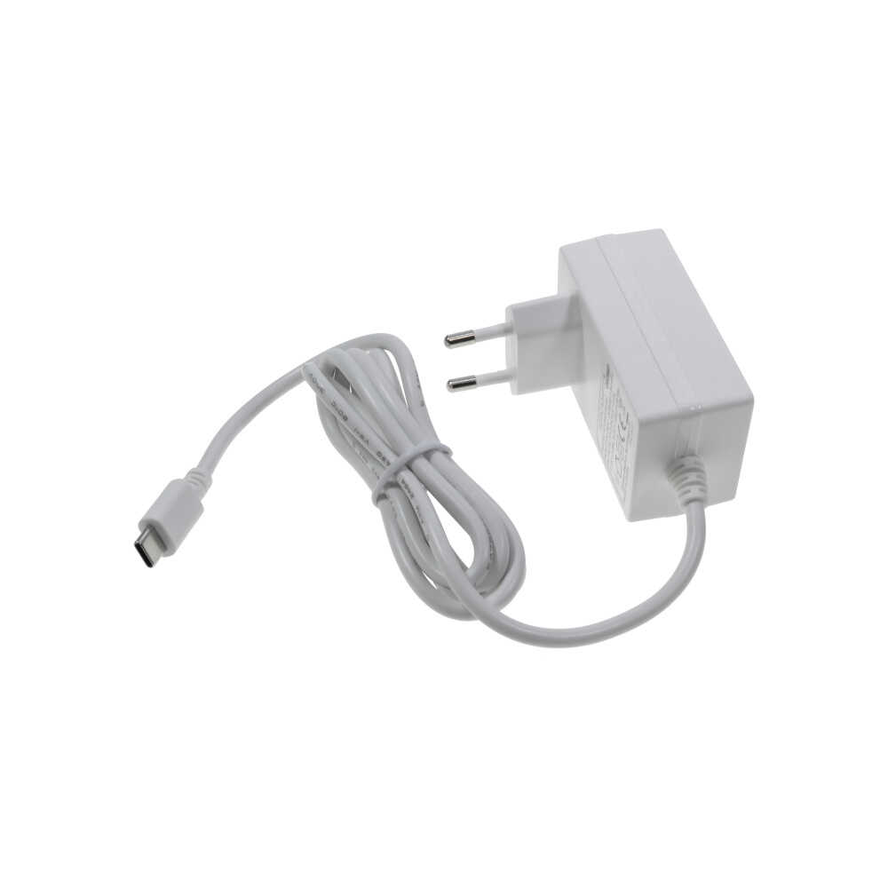

  • Raspberry pi 5 4gb edindim ve 33 watt lık telefon adaptörümle çalıştırdım. Fakat 5a ile ilgili uyarı verdi cihaz açılınca. Daha sonra farkettim ki telefon adaptörleri Raspberry pi ın orjinal adaptörünün 27watt gücü karşılıyor fakat 5v 5a vermiyor. 5V da sadece 3a veriyor. Bundan dolayı adaptör arayışına girdim. Robotistan da en uygun fiyatları buldum gibi. Orjinal adaptörü 705 lira iken yan sanayi diyebileceğim kopyası 379 lira. Yan sanayisini alsam herhangi bir sorun yaşar mıyım? Tavsiye eder misiniz? İkisinin de linklerini bırakıyorum. Şimdiden teşekkürler...

    Teşekkür ederim ama pd protokolle güç vermek gerekiyormuş araştırdığımda anladığım kadarıyla.
    O yüzden benim gibi araştıran varsa robotistan yan sanayi adaptörünü pazarama üzerinden indirimle 407 liraya aldım kargo ücretsiz şekilde. Bu adaptörle güç verdiğimde hem farkedilir derecede daha hızlı açılış yaptı cihaz hem de 5a uyarısı vermeyi kesti. Şu an için öneririm ilerisini bilemem tabii.
