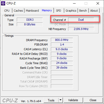

  • Bunları da ekleyeyim hocam gece bu değerleri almıştım ama yine de kitlenme sorunu yaşamıştım.
    Ram MHZ Yükseltme Hakkında
    Ranks Single diyor ne demek acaba ? Bir de NB Frequency nedir 2199.9 MHz gösteriyor da.

    Anakartınız 2100 mhz oc ram destekliyor diye ramlerinizi istediğiniz gibi tutup söz konusu hıza çıkaramazsınız. Çok iyi oc potansiyeli olan ramleriniz olur, o şkilde kullanırsınız.
    Sizin ramleriniz DDR3 1600 mhz ve oc potansiyelleri de çok iyi değil. Zaten ddr3'te ramleri oc yaparak performans getirisi yapamıyorsunuz. Çok az olur,gerek olmaz.
    Evet 1T yazıyor ise 2T yapın.
    Eğer ki elle girdiğiniz ram timingleri,yani yukarıdan aşağıya olacak şekilde:
    9
    9
    9
    24
    2T
    bunlarda bir sorun teşkil etmezse bu şekilde kullanın. bu değerler Ramlerinizin defaul değerleridir zaten. Olur da hata verirse şu değerleri sırasıyla bu sefer elle girin:
    11
    11
    11
    28
    2T
    Nb Fruquency işlemci(kuzey köprüsü) ile alakalıdır. O değere ellemeyin.Default ayarda bırakın.
