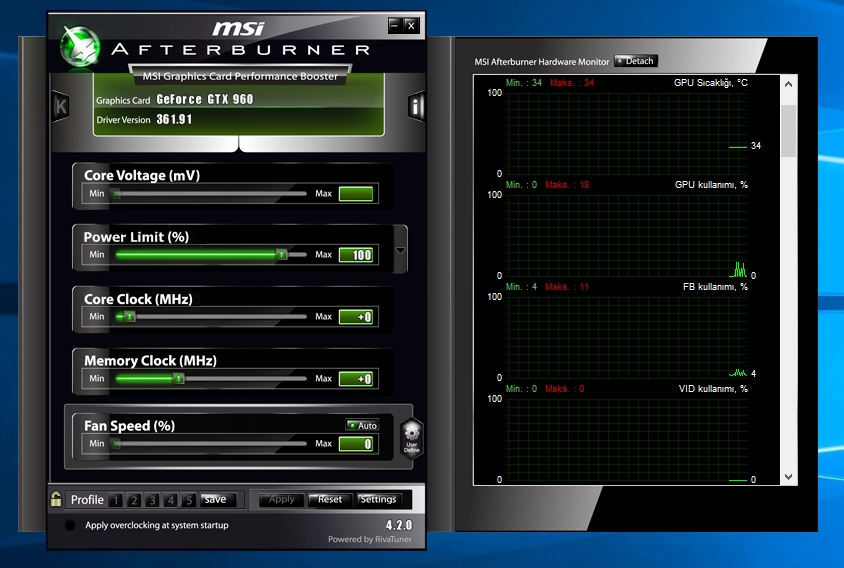

  • biraz daha vererek msi gtx 960 ile değiştirdim sorun yok şuana kadar
    cs go'da 150 200 fps arası değişiyor gaming app programı var 1200 1300 mhzye kendi çıkartıyor zaten oto
    ama msi after burner programı neden böyle hiçbir şey yazmıyor
    ayrıca temiz kurulum yaptım tekrar w10u kurupta driverları falan attım ama msi afterburner programı böyle??
    cro clock mhz 0 diğerleride hepsi 0?
    https://store.donanimhaber.com/eb/d5/97/ebd597016bdb6eeac7e81aa150f7f4fd.jpg

  • aykuts41 kullanıcısına yanıt
    Öncelikle hayırlı olsun.
    O değerlerin 0 olması normal.Herkeste aynıdır.Overclock yapmak istediğiniz zaman o değerler zaten gıdım gıdım artırılır.0 olması kartın stok hızlarında olduğunun göstergesidir yani.
    O değerler hız değil kullanım değerleridir ve sağdaki ekranda hepsinin üzerinde kullanım %'si diye yazıyo.
    Hızlara bu yazılımla sensors kısmından bakabilirsin, masaüstünde gpu hızı 135mhz. olmalı :https://www.techpowerup.com/gpuz/

  • daha önce saat hızı kaçtaysa oradada gözüķüyordu örn 1050mhz sağa doğru çektiģindefe artiyordu 1100mhz o yüzden dedim
    Orda gpu ve bellek hızı görmek istiyosan ayarlarda işlmeci ve altındaki bellek hızını işaretlersin.
