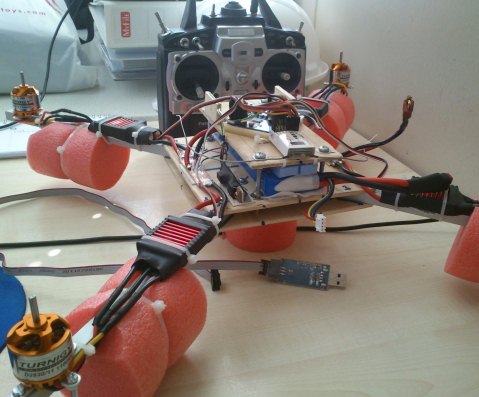

  • Kullandığım parçalar :
    KK Multicopter Black Flight control Board V5.5 kontrol kartı,
    D2830-11 1000kv Brushless Motor X 4
    2 x 8x4 Propeller Standard pervane
    2 x 8x4 Propeller Counter Rotating pervane
    Turnigy 2650mAh 3S 30C Lipo Pack pil
    Hobbyking SS Series 40-50A ESC X 4
    bağlantı kabloları, kontrol kartı için usb AVR programlama modülü,
    kumandam Futaba 7c
    şuan deneme aşamasında maliyeti 500tl yi geçdi gidiyor ama halen stabil uçurmayı başamarım
    Haftaya yeni bir kontrol kartı deneyeceğim

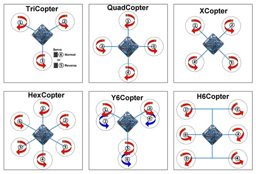

  • Pervane dönüş yönü ve pervane dizilimleri
     Quadrocopter Yapımı(X-mode)+GPS Kk B.Board, Multiwii, DJI WOOKONG+NAZA M

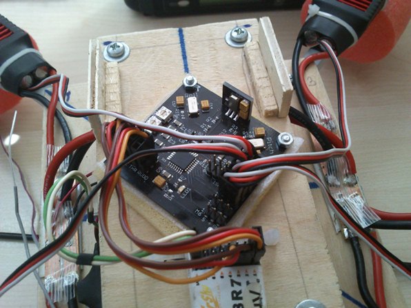

  • başımın belası kontrol kartı

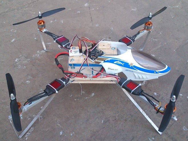

  • Hedeflediğim kaldırma kuvveti 1kg, eğer stabil uçurabilirsem kamera takmayı düşünüyorum
  • Hayırlı olsun, tasarım şık olmuş. Ama tahta gövde kırımlarda hasar görmez mi? Aluminyum daha iyi olmaz mıydı?
  • çok güzel maliyeti ne oldu ?
    edit : tam olarak..
    < Bu mesaj bu kişi tarafından değiştirildi klima5505 -- 9 Mart 2012; 13:46:24 >
    Orijinalden alıntı: Backslider
    tahta gövededen bende şikayetçiyim aliminyum profilden tekrar yapmayı düşünüyorum
    zaten şu an bacaklar aliminyum dan sadece gövde de tahta parçalar var

    Bir de şimdi gözüme takılan bir şey oldu. Havada yönleri karıştırmamak için ön ve arka pervaneleri ve/veya süngerleri farklı renk kullanın.
  • eyvallah, aslında uçarken taktığım eski walkera helimden kalma kep var onu takıyorum çirkin duruyor o yüzden fotografını koymadım
    ama dediğin çok doğru iyi fikir

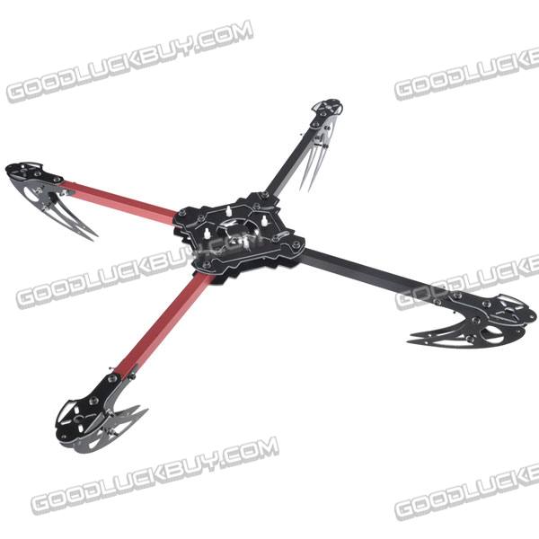

  • goodluckbuy dan; 29 dolara,
    KK MK X525 V3 QuadCopter Folding Frame Friber Glass MultiCoptor Red/Balck
    ve

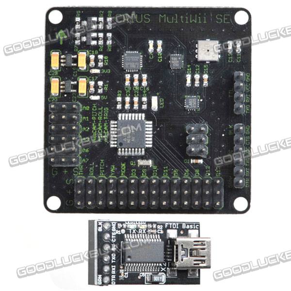

    78 dolara,
    MWC MultiWii SE Standard Edition 4-axis Flight Control Board QUADX w/ FTDI Basic Breakout

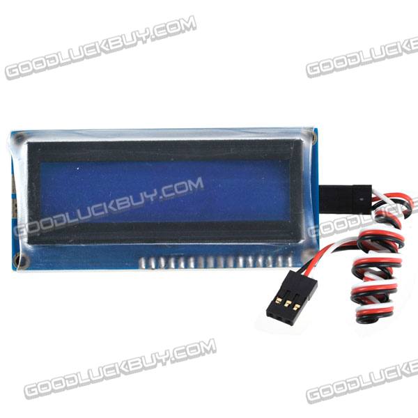

    18 dolara
    MWC MultiWii Lite /SE 4-axis FlightControler Flight Control Board LCD Debugger Module
    aldım 15günde elimde olur diye tahmin ediyorum
