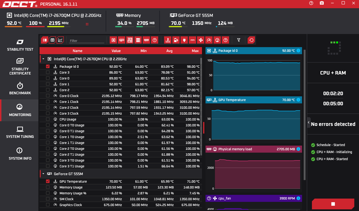

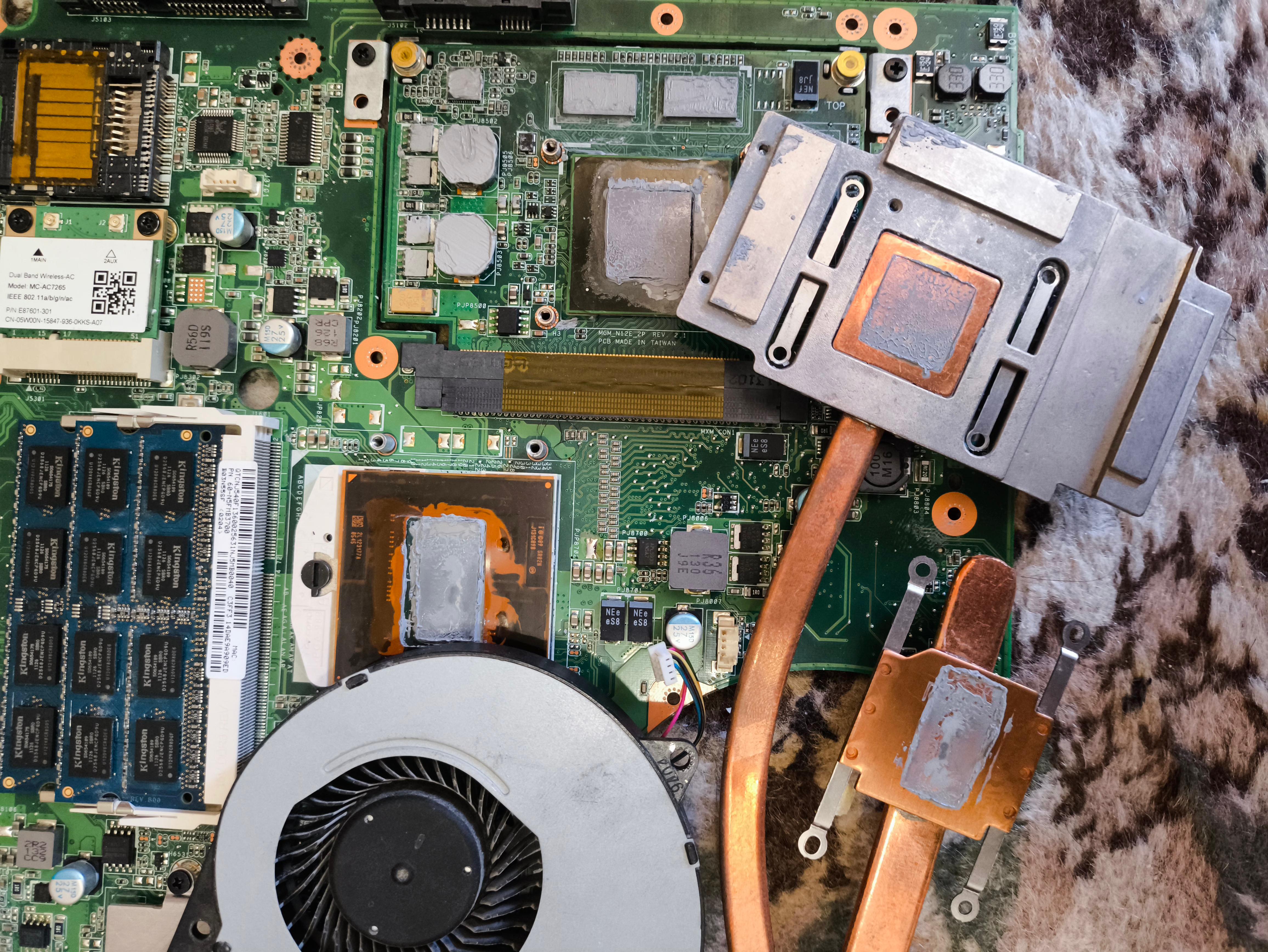

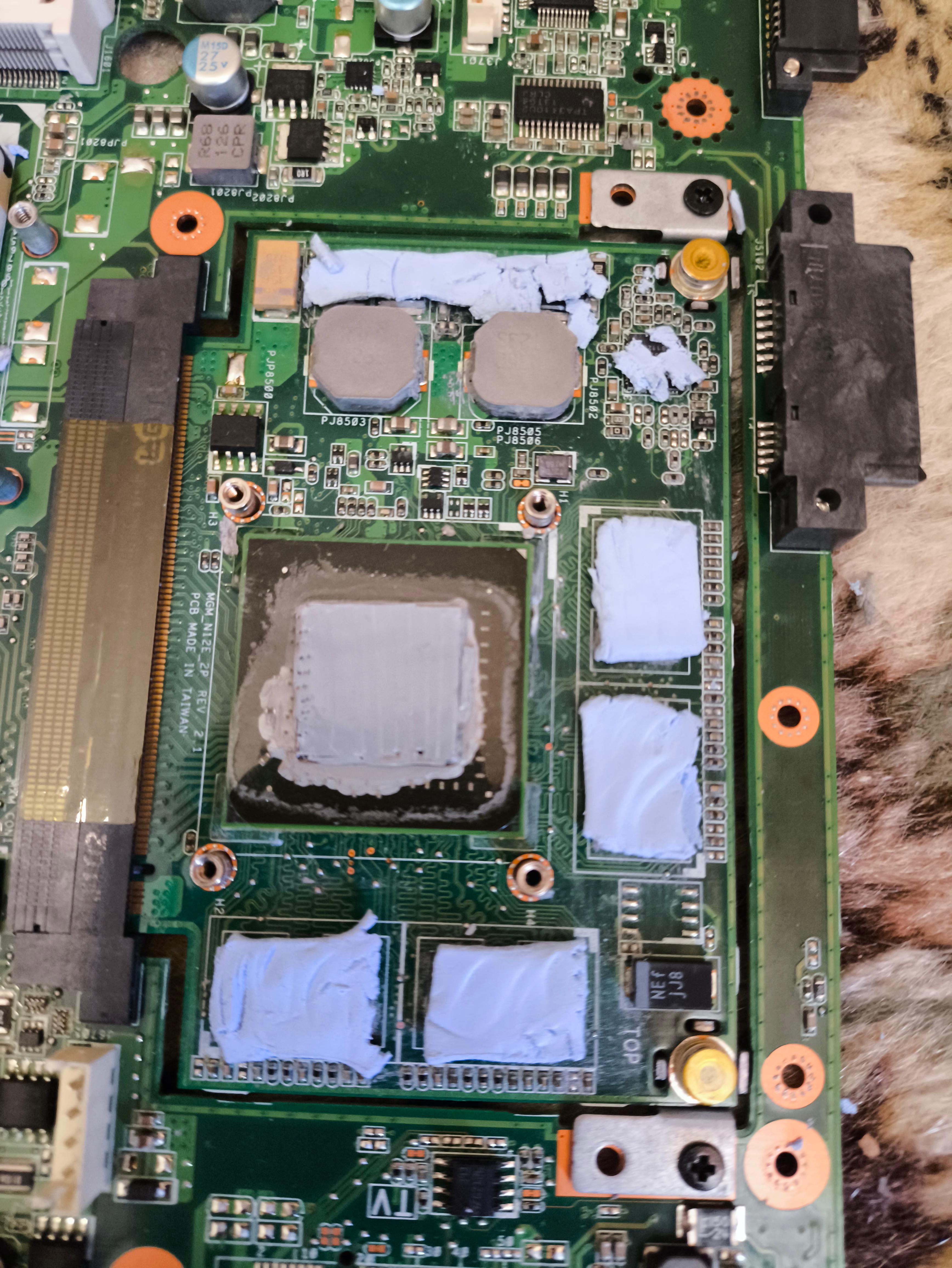

  • Uzun zaman ardından dizüstünün termal bakımını yaptımFaz Değişkenli Termal Pad - Termal Putty - Termal Pad Yardımlaşma Konusu (PTM 7950 içerir))
    Cihaz: Asus N55SF-S1194V
    Emektar Arctic MX-4 termal macun:
    İşlemci ve ekran kartına PCM-1 (faz değişkenli termal pad) uygulanması:
    Hazır açmışken ekran kartının VRAM'leri Arctic TP-3 termal pad ile değişti:
    Termal bakım sırasında bütün kasayı sökmek gerektiği için bir nebze can sıkıcı oluyor. Bu yüzden uzun süre tekrar açmamak adına faz değişkenli termal pad ile yeniledim. İlk defa BIOS pilini de değiştirdim.
    Bakım öncesi (eski termal macun):
    Bakım sonrası PCM1 ile kısa süreli test:
