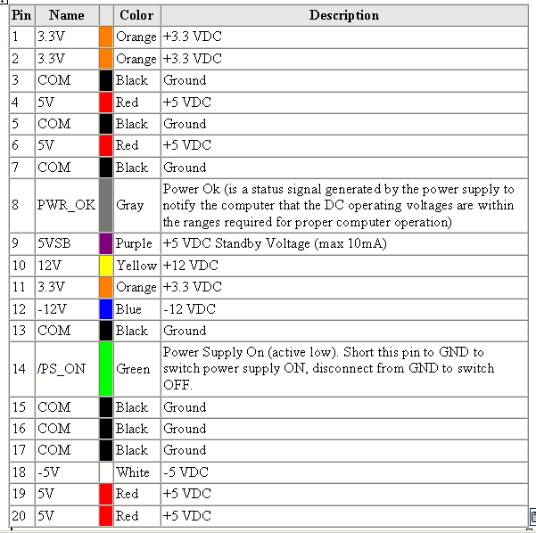

  • turuncu kabloda 3.3v vardır ona direk bağlarsan kolayca çalıştırabilirsin
  • Arkadaş "led devresi"nden bahsediyor. Eğer bir devre varsa, büyük ihtimal 12v ile çalışıyordur. Ve bunun için de devreyi molexin "sarı - siyah" kablolarına bağlaması gerekir.
    Orijinalden alıntı: ASİL01
    o turuncu kabloda +5 v war 24 pindeki turuncu kablolarda 3.3 volt war oda ledleri tam parlaklıgında yakmaz led için
    12 volta 460 ohm
    5 volta 100 ohm direnç yetekerli olacaktır led sayısı onemli deil. ayrıca eger devre ise kesin 12 volttur

    10 tane farklı turuncu yokki her renk aynı yere bağlıdır
    birde 3.3v ledi yakmak için yetmez demişsiniz ama 5volta 100 ohm direnç eklerseniz çıkış 2.5v(30ma den) olur. çelişiyorsunuz

    birincisi benım turucudan kastım ordakı normal 4 pin i sataya çeviren turuncuydu,
    ikincisi 100 ohm direnç ile gayet parlak ve ısınmadan düzgun şekilde yanıyorlar tamam ben yanlış yazmışım 3.6 olacak bide benım oldugumde net 5 vold deildi 5.5 cıvarıydı 5 volt ıcın 75 ohm da yaterli olur.
    1. Kırmızı LED yaklaşık 1,8V-15mA
    2. Sarı LED yaklaşık 2V-15mA
    3. Yeşil LED yaklaşık 2,2V-15mA
    4. Mavi ve Beyaz LED yaklaşık 3.6V-20mA 'de çalışır.
