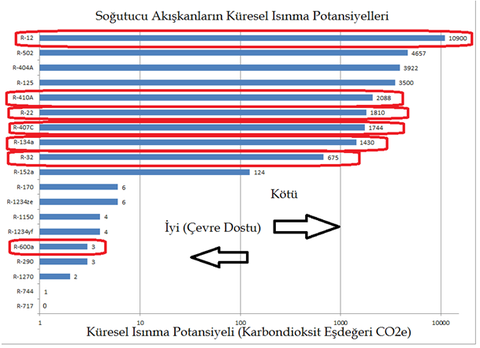

    Kyoto Protokolü kapsamında “Küresel Isınma Potansiyeli (GWP)” – Karbondioksit Eşdeğeri Grafiği’ni alt kısımda görebilirsiniz ;

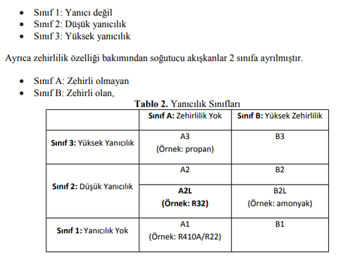

    Değerlendirme yöntemi,alternatif soğutucu akışkanların yanıcılık sınıflarını 3 Madde ile sınıflandırmıştır.
    Klima Patlar mı ? | Kyoto Protokolü | Yanıcı ve Yanıcı Olmayan Soğutucu Akışkan
    Yukarıda görmüş olduğumuz tabloya göre ;
    Soğutucu akışkanlar yanıcılık ve zehirlilik durumuna göre sınıflandırılmaktadır. Zehirli olan soğutucu akışkanlar solunması halinde hasara ve maruziyet süre ve miktarına göre ölüme sebep olabilmektedir.
    Zehirli olmayan soğutucu akışkanlar da bir ortamda eser miktarda bulunması halinde boğucu etkiye sebep olacaktır. Bulunduğu ortamın oksijenini tüketerek ortamı oksijensiz bırakıp ortamda bulunan canlıların boğulmasına sebep olabilir.
    Yukarıdaki tablodan görebildiğimiz üzere R410A ve R22 soğutucu akışkanlar zehirsizdir ve yanıcı değildir. Ancak R410A gazlı klimanın neden patlayabildiğini yukarıda anlatmıştık.
    R32 ise zehirsiz ancak,düşük seviyede yanıcı bir soğutucu akışkandır.

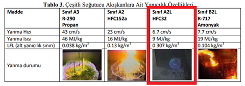

    R32’nin alev alabilmesi için,
    Aşağıdaki tabloda görebileceğimiz üzere R32’nin alev alabilmesi için 1 m³ alanda 307gr miktarda bulunması gerekir ve kendi aleviyle yanamaz,harici alev kaynağına ihtiyaç duyar.
    Ayrıca yanma sonucu açığa çıkardığı ısı 1kg R32 için 9 MegaJoule’dir. Diğer soğutucu akışkanlarla kıyaslandığında düşük ısı ürettiği anlaşılabilir. Propan gibi yüksek yanıcı bir soğutucu akışkanın 1 kilogramı yanma sonucunda 46 MegaJoule ısı açığa çıkarmaktadır.
