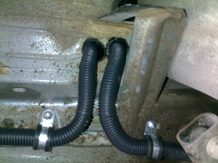

  • ALT BAKIR BORU DÖŞEME ŞEKLİ
     prins dönüşüm kiti hakkında
