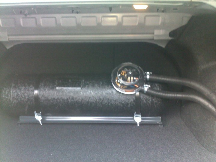

  • mazda 3 40 lık ince uzun tank montajı.

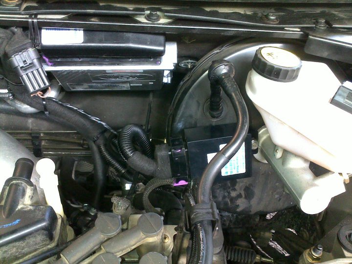

  • FORD MONDEO 2000 cc 140 HP PRİNS VSİ VALVE CARE MONTAJI
