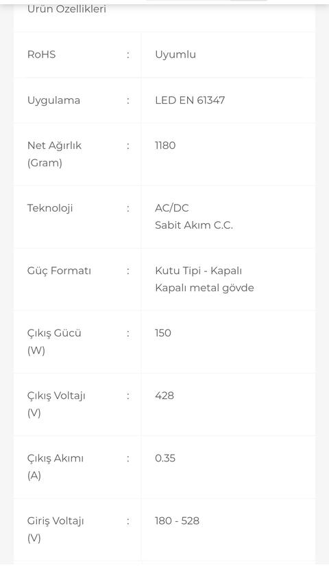

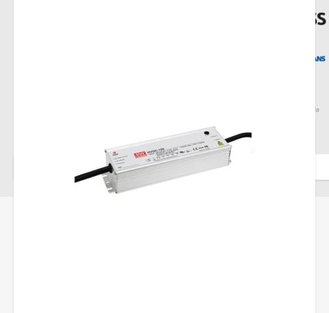

  • Bu ürün 133 adet 1w power led yakar olarak hesapladım doğrumudur yardımcı olacak biri varmı

  • 1 w power LED ortalama 320-350 mA sabit akımla enerjilenmesi uygun olur.

    Bu ürüne kaç adet 1w power led bağlayabilirim
  • o ürünü bilmem.
    1 watt power led 350mA akım çeker.
    kaç tane power led kullanılacaksa, ona göre sürücü devre/modül takılıp kullanılır.
    Led satanlara sorun/araştırın.
